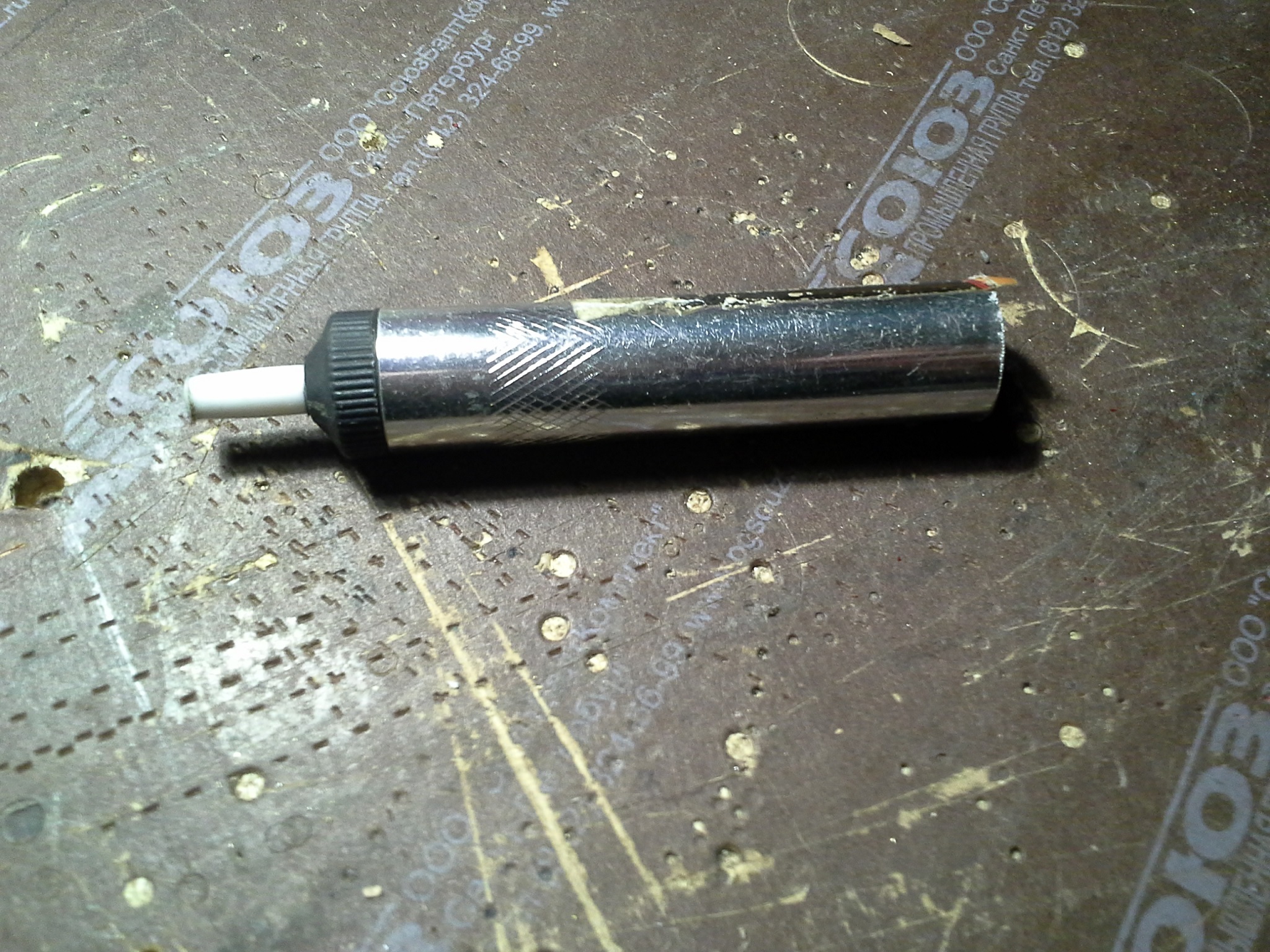

  5. Парадоксальным образом проблема слета прошивки TDR-708 решилась ремонтом крепления. 20170913_193541.jpg Для ремонта подходит резьбовая часть трубки отсоса олова. 20170913_193754.jpg

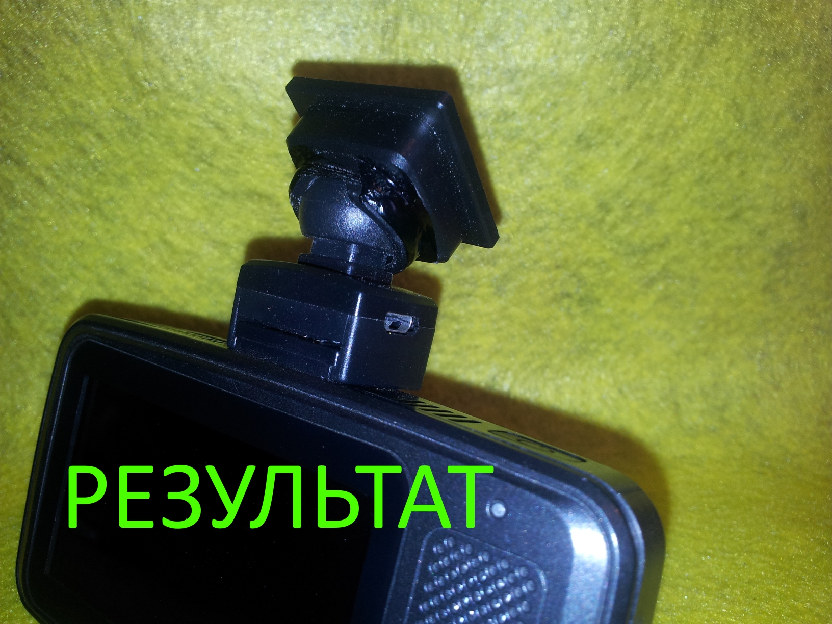

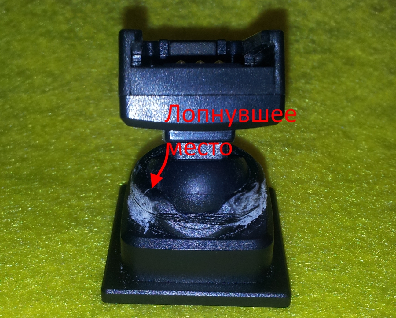

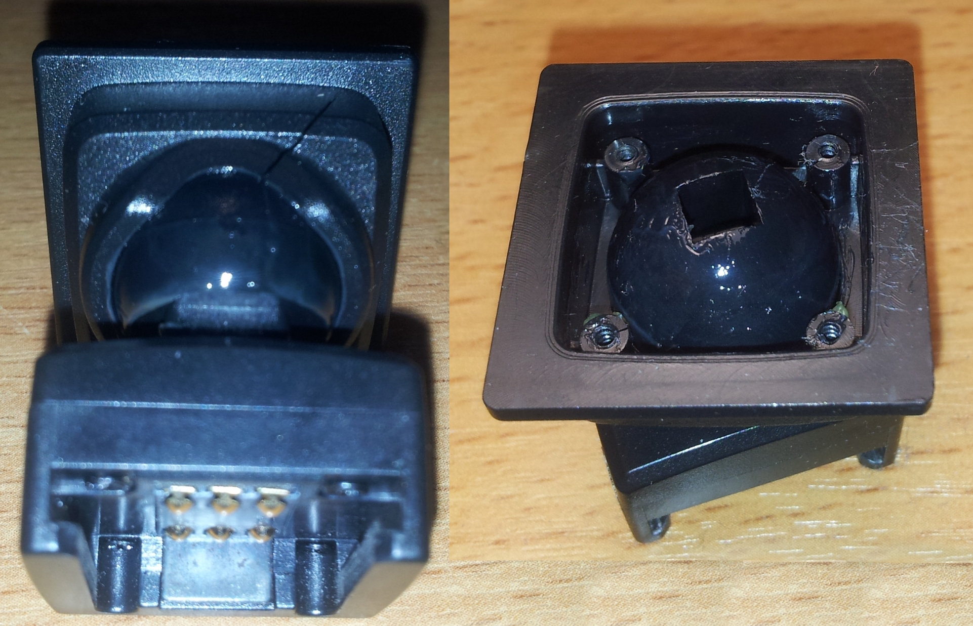

  7. Раз пошла такая "пьянка" по креплениям. Вставлю свой бюджетный колхоз реанимации
    лопнувшего шарового крепления. Раньше я уже писал, о доработке, но после успешной (спасибо сервису!) замены моего "инвалида" на новый. Первовую неделю было все замечательно. Жара была в то время и мой рег начал под своим весом на резких поворотах и при торможении уплывать со своего положения.
    Очень боялся перекрутить саморезы, и буквально по 5 градусов (НЕ БОЛЬШЕ), подтянул 4 самореза и на следующий день опять пошла лопина.
    Первый был так треснут.
    Это место где треснул и начало ремонта нового шара.

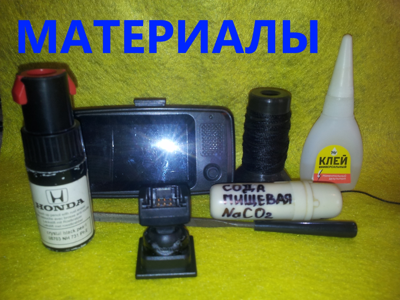

    Полотном или надфилем сделал насечки, чтоб витки капроновой нити (только тонкая, не такая как на фото) не сползли при навивке. Супер клеем капнул и присыпал содой для цементации, перетянутого шара. Шар пред намоткой ослабить и лучше освободить.
    Потом по кругу похоронил в цементацю (клей и сода).
    Подправил надфилем кое-какие заусенцы.
    Закрасил черной краской, белую соду, для красоты.

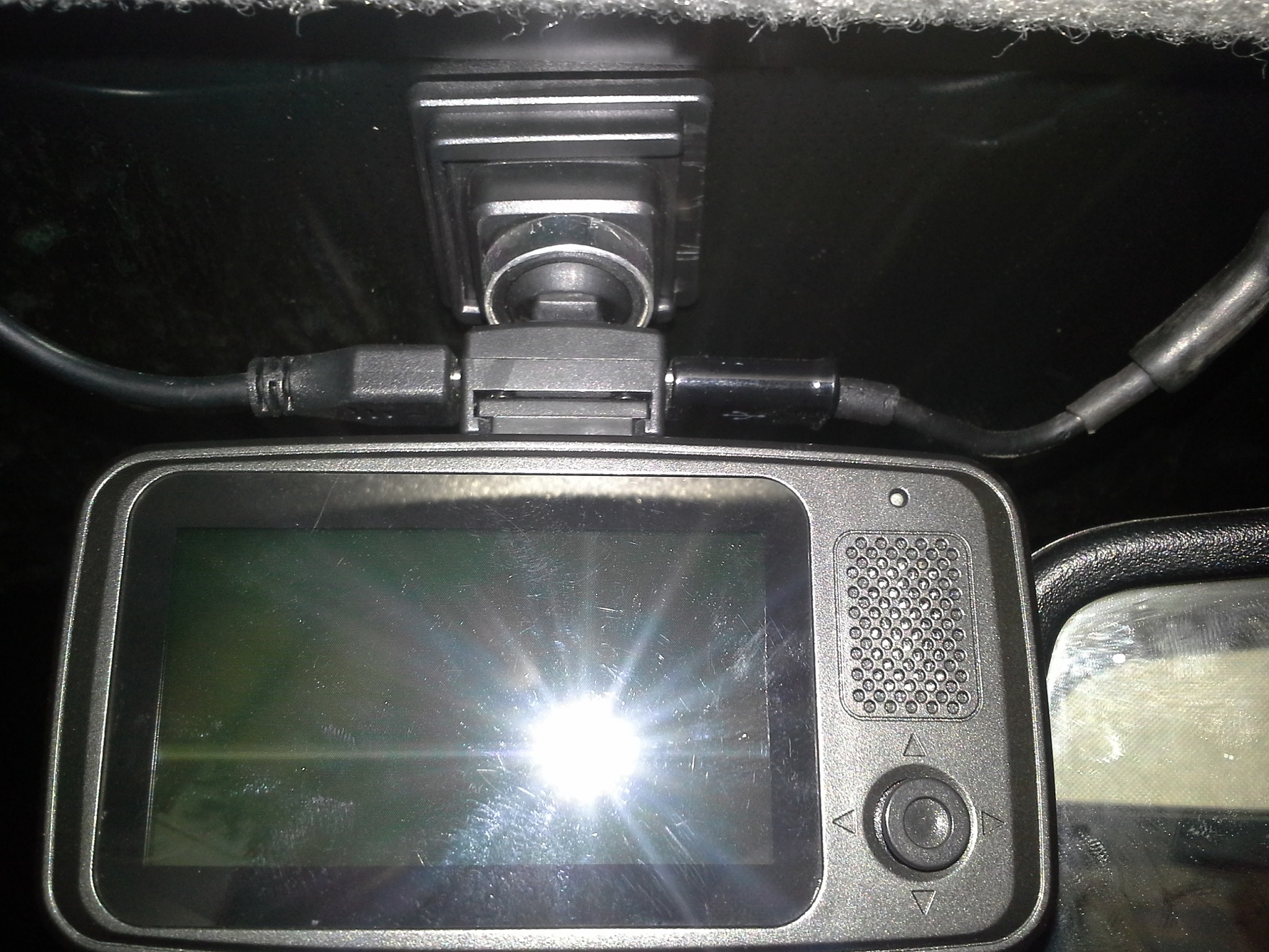

    Все, можно кидаться тапками.)))
    Спасибо за терпение. Удачи всем.

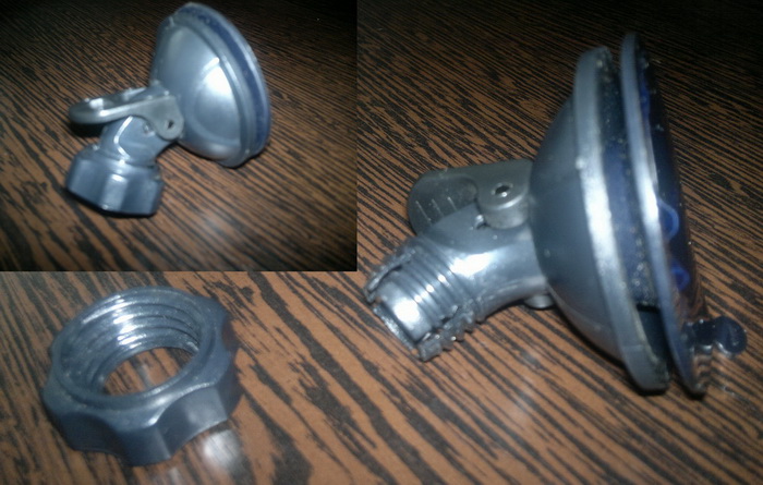

    Может замена узла подойдёт.
    Присоски разных решений всегда есть в продаже.
      133,9 КБ
      573
  9. @Cap989
    Все присоски увеличивают плече, отсюда, вибрации при тряске.
  10. ПлечО по видимому?
    Никогда не пользовался скотчем(и не я один), и никаких проблем никогда не возникало.
    Тряска у телеги, автомобиль мягко идёт;)
    Силикон присоски наоборот-гасит вибрацию если таковая у кого-то имеется.
