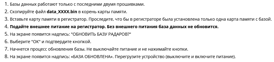

  9. Добрый день!
    Помогите с проблемой: TDR-718GP, не загружается база speedcam. Прошивка/перепрошивка без проблем, как с карты, так и через DirectUSB. Прошивки ставил последнюю и предпоследнюю, ни на какую база не обновляется (в меню ВР версия БД 28.02.2017 RUS). При попытке обновления базы - почти сразу сообщение "не получилось!5". Файл обновления заливал по очереди на обе карты, все действия по перепрошивке - по мануалу. Где еще копать?

  11. #1430 Alex58, 29 дек 2017
  12. Архив распакован, питание штатное, от прикуривателя

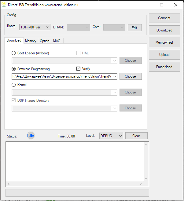

  13. @Alex58 по памяти уже где-то третий человек с такой проблемой. Кому-то помогла прошивка DirectUSB с очисткой памяти, а кому-то только сервис.
  14. При прошивке через DirectUSB очистка памяти происходит по умолчанию? Кнопки такой не обнаружил.
  15. @Nagumich, я написал основное, что может помешать установке. Если не поможет, тогда в сервис.
    --- Сообщения Объединены, 29 дек 2017 ---
    Вы, видимо, используете другую версию DU. Кнопка "EraseNand" есть в версии 2.2.19.0, которую можно скачать с оф. сайта.
    https://trend-vision.ru/service/firmware/trendvision-tdr-718gp/
    #1434 Alex58, 29 дек 2017
  16. DirectUSB III вообще не рекомендована для установки. Есть проблемы, пользуйтесь другими.
    v.2.2.28.0 должна, вроде бы, чистить нанд память автоматически. Как это происходит на самом деле - кто его знает...
    Для меня удобней (и привычней) старая 2.2.19, именно её постоянно использую. Смотрите, что будет удобней для Вас.
    #1436 Alex58, 29 дек 2017
  17. Да, действительно...
    При попытке очистить память через EraseNand - “Failed”. При этом прошивка ставится без проблем.
    Видимо, аппаратная проблема.
    2.2.19 рулит, II и III версии никаких ошибок не выдавали.
    ДОПОЛНЕНИЕ
    В общем, проблема оказалась не аппаратная, а что ни на есть софтовая.
    Решилась использованием DirectUSB, причем закачка по ссылке, которая справа от видеоинструкции на сайте (https://trend-vision.ru/media/files/simple/productfile/TrendVision_USB.zip), затем все по инструкции. Все остальные версии и ссылки в топку.
    Память обнулилась, прошивка встала без проблем, база залилась.

  18. @sheall
    В меню BOARD - должно стоять TV-703 или MR(TDR)-700.. только после этого программа поймёт - какой тип NAND памяти (вариант микросхемы) нужно очистить!
    Подключаетесь и нажимаете кнопку EraseNand- затем заливаете прошику!
