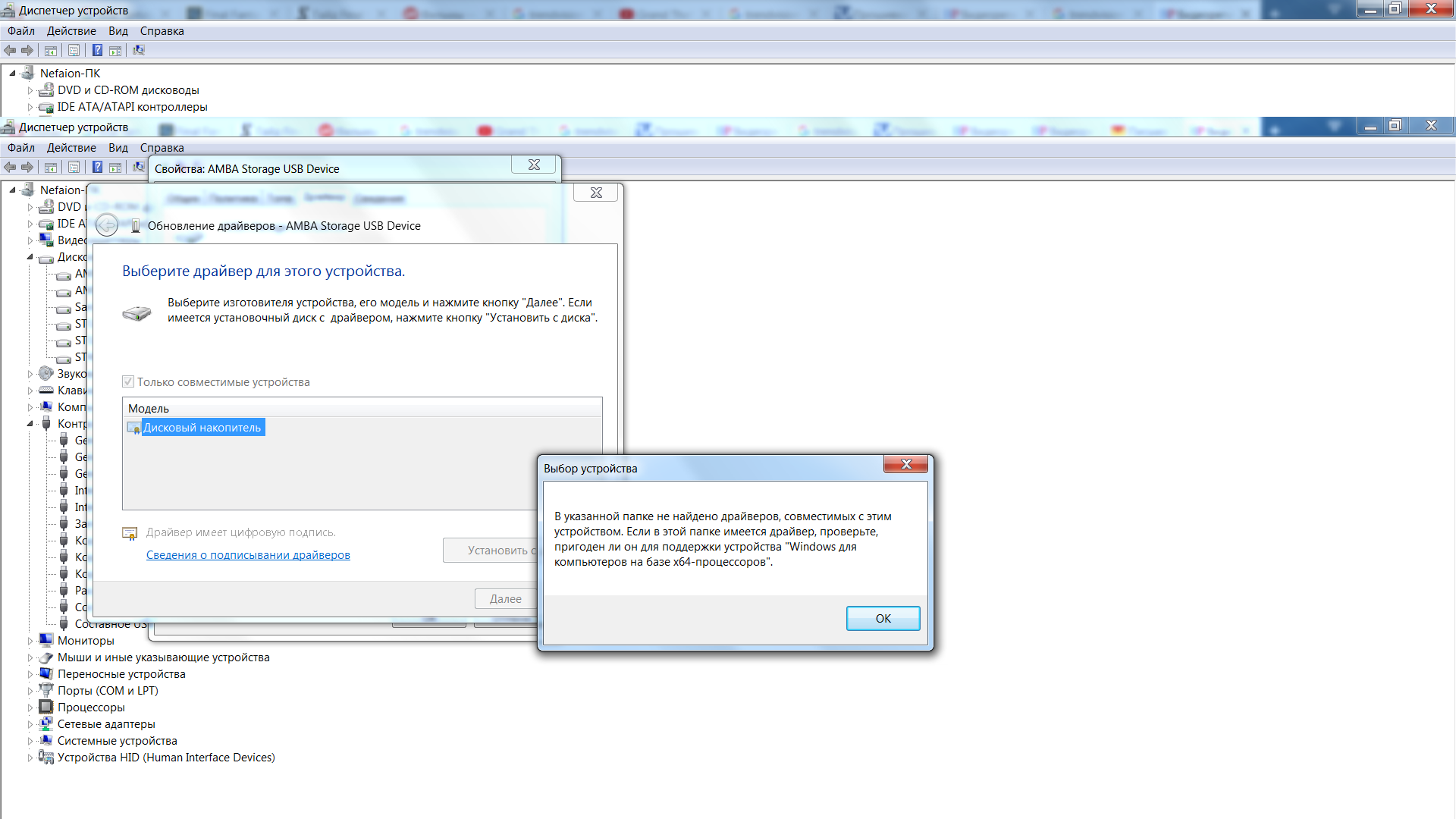

    На странице оф.сайта есть инструкция по установке дров.,также есть видео в сети, для Вин10 ещё придётся отключить проверку цифровой подписи и подсунуть дрова в ручную.
  3. Я по этой инструкции и делал, второй скрин, когда пытаюсь выбрать inf файл для установки, выдает эту ошибку, Win7 у меня. Уже отключил автоматическую установку дров, все равно винда определяет ВР как устройство хранения, и не хочеть ставить драйвера, типо под этот тип устройств не подходит
  4. @Nefaion
    Вам надо указать путь к дровами в ручную, они лежат в папке Директ Юсб, будет ругаться, пишите продолжить.
  5. @gse
    Повторяю, не дает выбрать Inf файл в нужной папке, файл не подходит для данного устройства
  6. @gse
    1. У меня семерка
    2. Отключил цифровую подпись, один фиг тоже самое

  7. @Nefaion
    Без разницы какая винда, отличие только в отключении подписи дров.
    Значит дело в Винде, возможно не хватает каких то библиотек, как вариант Visual C++, или дров самой винды.
    Пробуйте на другом ПК.

  11. @gse
    Осталось добавить, что при установке дров надо не какой-то там *. inf указывать, а выбирать ВСЮ папку с драйверами.....
    --- Сообщения Объединены, 21 мар 2018 ---
    Новое устройство (неопознанное) в диспетчере устройств появляется?
  12. @SHimoza @gse
    Да, все сделал уже, спасибо. Тяжело быть деревянным:(

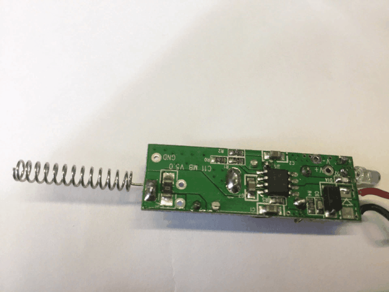

  15. Когда покупал первый 719 - на сколько я помню предохранитель был в ЗУ. А сейчас на приведенных фото я его не вижу. Или я ошибаюсь. Его не было никогда?

  17. Предохранитель рядом с пружиной!
    • Полезно! Полезно! x 6
