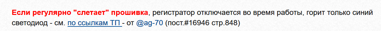

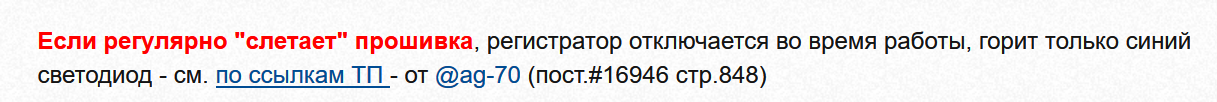

  8. TDR 718GP симптомы:
    1. Не включался, горел синий светодиод. По советам перепрошил, проблема ушла
    2. Сейчас часто перезагружается (раз в 5-10 минут). Пробовал менять карточки памяти - не помогает. Со всеми картами одинаковый симптом.
    В чём может быть проблема?
    https://videoregforum.ru/threads/trendvision-tdr-718gp.1525/
  10. Не отвечают, значит у тех, кто видел вопрос, ответа нет. Тот, кто знает ответ, еще Ваш вопрос не видел...
    Наберитесь терпения. Или задайте свой вопрос тут - https://trend-vision.ru/service/id/1/
