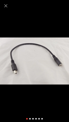

    1. Функционал BlueTooth сильно обрезан. Фактически можно только подключить свой телефон и использовать зеркало как источник громкой связи. Я же хотел передавать звук с aMirror на штатную акустику через Blootooth. Возможно ли как-то включить BT на передачу? Трансмиттер желаемого качества звука не дает…
    2. Есть на Али в продаже переходник miniUSB -> jack 3,5 мм (female/мама). Возможна ли передача звука через него на jack 3,5 (male/папа) -> RCA (тюльпаны) к штатной акустике автомобиля?

    Что касается переходника, то никто еще с этим не экспериментировал, по крайней мере на этом форуме. Попробовать можете, но я более чем уверен, что ничего не получится - usb тоже как-то урезан, на мой взгляд... В любом случае, попробовать никто не мешает, а результат проверки были бы рады увидеть тут.

    Шнурок заказан, едет из Китая. На успех сильно не надеюсь, но за 200 руб. попробовать можно По результатам отпишусь...
  17. Провод miniUSB -> Jack 3,5 системой опознан не был, соответственно, ничего не получилось... печаль
  18. Тогда только конвертер USB to RCA, но их надо искать, т.к. находятся HDMI to RCA - в общем полный огород
