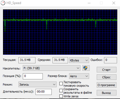

  1. А можете написать, что за карточки использовали.
    Просто нюанс - карточки в 32Гб одной и той же серии (например, самсунг ЭВО) могут по скорости отличаться от таких же ЭВО-карточек 128 и 256Гб. И отличаться не в большую сторону.
  2. Карта памяти micro SDXC 64Gb Samsung EVO Plus UHS-I U1 + ADP (100/20 Mb/s),MB-MC64HA и Карта памяти Samsung EVO Plus V2 microSDHC 32Gb UHS-I U1 + ADP (95/20 Mb/s), MB-MC32GA
  3. Может карту U3 надо использовать?
  4. Этим картам какой возраст? Реальный тест скорости делали?
  5. 64Гб куплена в феврале с регистратором, 32Гб старенькая 2018г
    64Гб на запись дает в среднем 30-32 Мб/с, 32 похуже 19-29
  6. Графики нужны. Чем проверяли?
  7. Запись случайная или последовательная?
  8. Если не устроит, говорите какой прогой проверить
    --- Сообщения Объединены, 13 май 2021 ---
    Это все тесты 64Гб
  9. Провалов на исправной карте быть не должно.
  10. Это 32Гб
