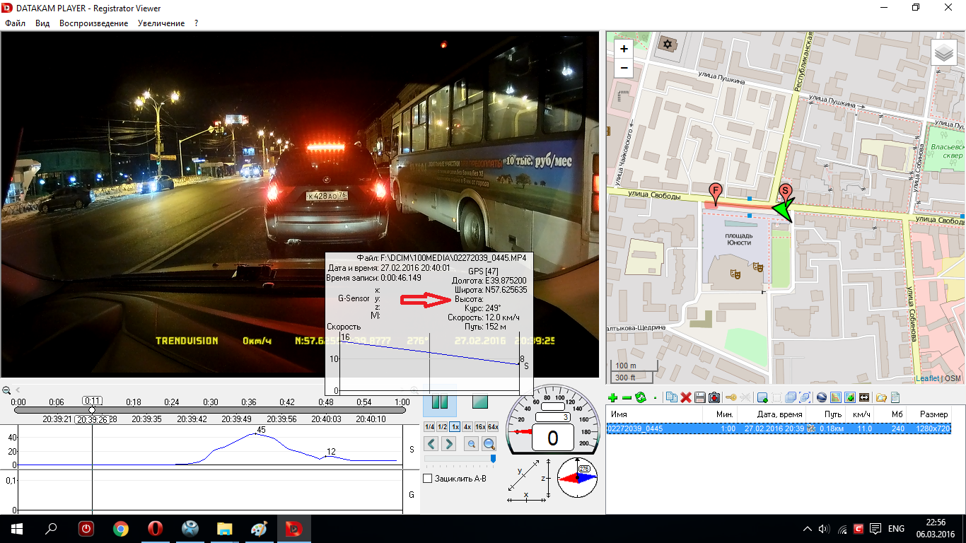

  2. Будут, будут. У меня пропадали спутники. К тому же, даже если рег показывает "10 спутников" это не гарантирует, что координаты зафиксированы :)
    Вот картинка, GPS приёмник за нитками обогрева стоял -
    И такая шляпа была по всему треку. Переставил в другое место - нормально.
  3. Спутники могут пропадать не из-за стекла,а город мешает,высотки и т.д.,а по делу конечно лучше сразу ставить в зону уверенного приема.

    А это мой скрин,GPS в стойке:

  4. Спасибо за замечание, я в курсе. Я ведь не зря написал - после установки GPS модуля в место, где нитей обогрева нет, эта "шляпа" пропала, и трек начал писаться без "пробелов". ;)

    Я подозреваю,что нити непричем,всего скорей сильный экран от крышы авто,в другом Фокусе(с простым стеклом) у меня стоит РД под крышей,теряет спутники,чуть ниже опускаешь уверенный прием без потерь.

  7. @gse даже больше скажу - вообще спрятанный под крышей под обшивкой он ловил спутники так же, как и на стекле за нитками. А вот сбоку - всё нормально. А про программу я ответил на домашнем форуме -
    посмотрите внимательнее (к сожалению, оригинал трека убил). Трек местами полностью пропадает, и перестаёт показывать азимут - вместо стрелки на карте круг. Хотя, рег по прежнему показывал 10-11 спутников. При более длинных "пробелах" на штампе пропадала и скорость и координаты. GPS приёмник стоял за нитками обогрева. Перенёс в другое место - проблема пропала.
    Вопрос не в том, почему это происходит за нитками обогрева, а в том, что рег продолжает показывать цифру спутников, а пиктограмма остаётся зелёной, хотя с фиксацией координат уже какая то шляпа произошла.

  14. Ну, так у меня то же самое было со стеклом с обогревом только дворников с регистратором ProCam CX4 rev.3. Насколько я понял, тогдашняя версия программы просто фиксировала координаты в тот момент, когда они запрашивались от GPS - это ведь происходит раз в секунду, а в остальных кадрах рисовала вопросительные знаки.
