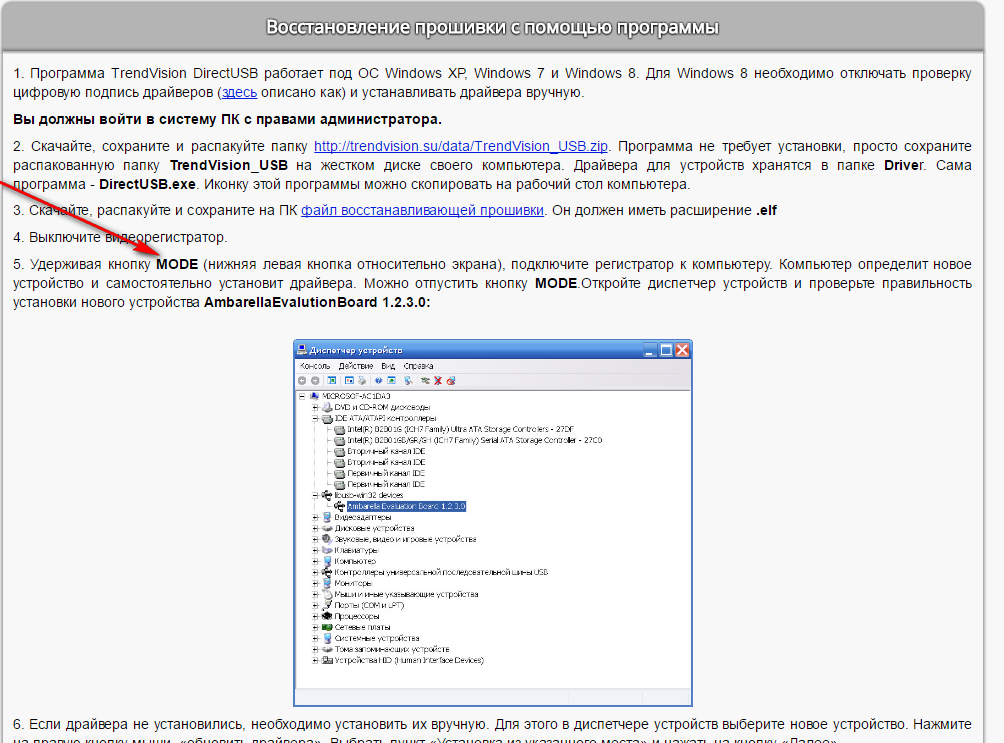

  6. на оф сайте в инструкции по установке базовой прошивки на 718 gp написано
    5. Удерживая кнопку REC (вторая кнопка слева), подключите регистратор к компьютеру.
    такой кнопки нет,какую надо нажать?
  7. MODE

  8. Идем в ФАК, 1 пост темы, пункт 4.4 а)
    так же у меня в подписи.
  9. Ну вот как можно помочь человеку, который сам не хочет себе помогать никак. Ну ведь я дал ссылку именно на то как 718 прошивать. Там же черным по белому...
    Не понимаю...
