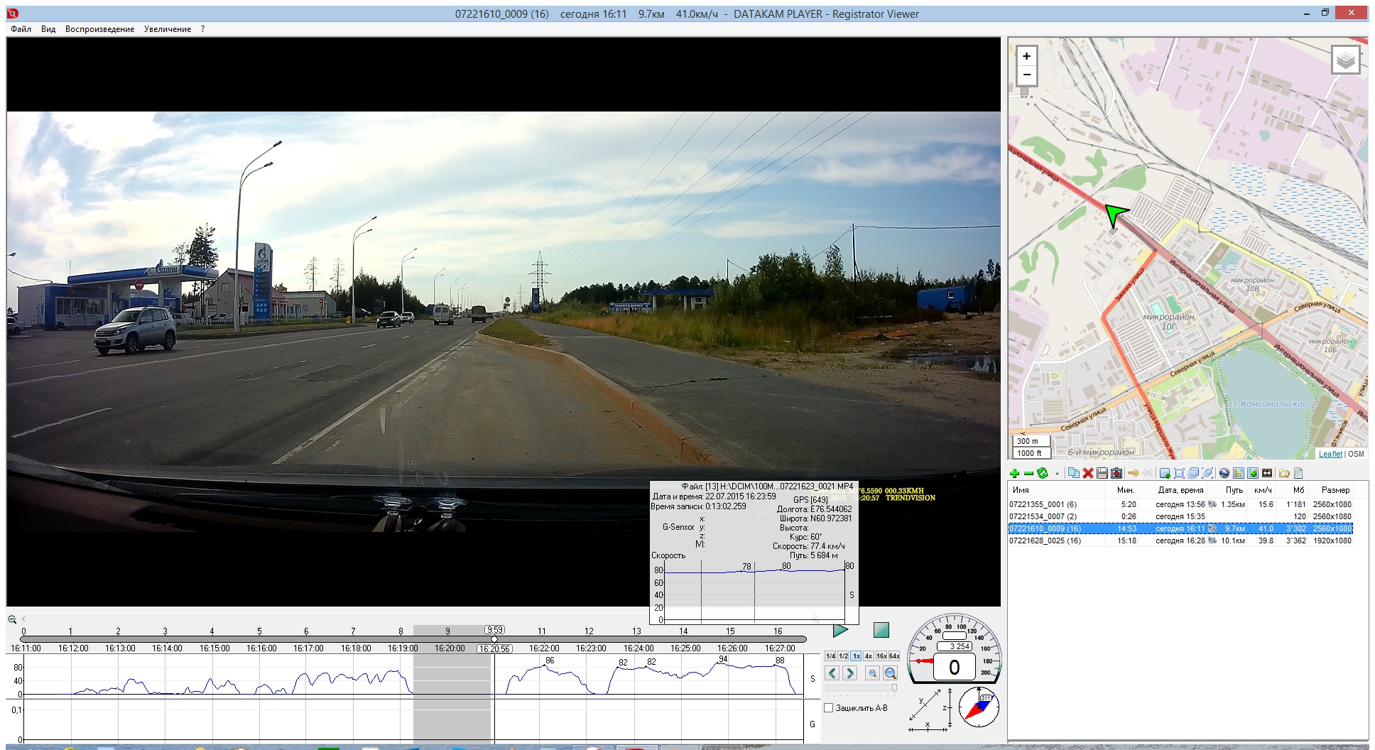

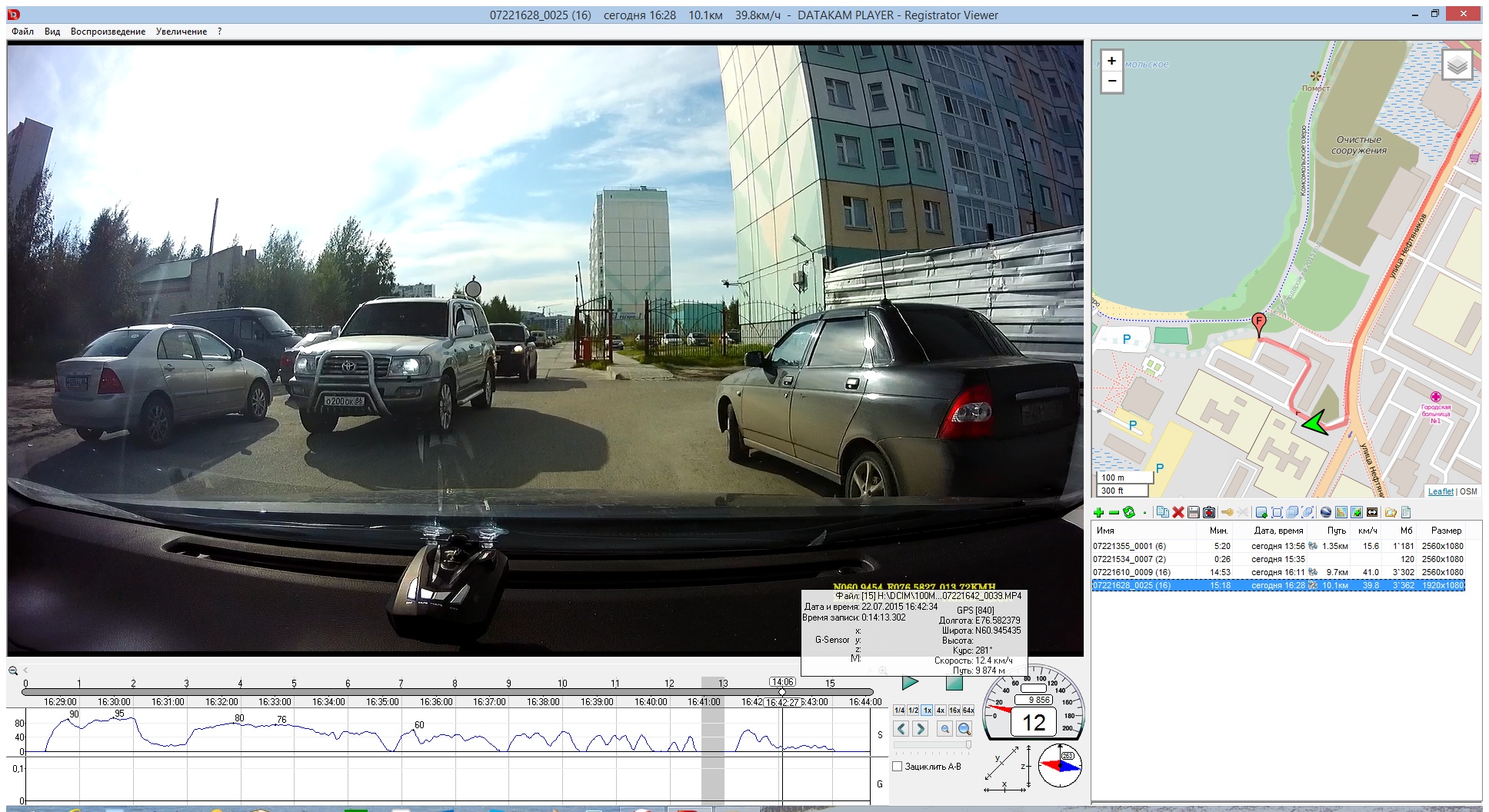

  7. Начало поездки, спутники GPS поймал быстро, на дисплее ВР штамп отражался,но при просмотре в плеере штампа нет, доехал до светофора, выключил запись что бы в настройках включить дисплей на постоянный вкл.На перекрестке не успел вкл на запись и пришлось проехать 100-150м.
    MOD-7 шрифт от Хвостика:)
    Далее включаю на запись, и штамп появился на плеере!
    Пробовал на разных разрешения в том числе в HDR, больше штамп не пропадал.
    Сегодня еще покатаюсь и будет все ясно.

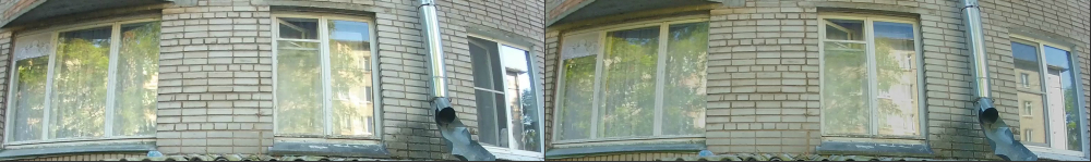

  9. Kaliningrad сегодня утром кое-что поправил (в частности скорость в целых числах, без десятых, чтобы укоротить) и я поставил себе эту подправленную прошивку для тестирования. По пути с работы увижу, что получилось. Вечером сообщу.
  10. А вы обратите внимание на зеркальное отражение в окнах дома напротив, как раз работа экспо четко видна, разница по времени на скринах меньше минуты.
    Этот EV 0.0
    Почему и просил скрины с минусовым экспо, плюс вредит картинке, все имхо.
    Вот что получилось после последней правки Kaliningrad
    --- Сообщения Объединены, 22 июл 2015 ---
    1 файл, как только поставил. 2 файл - поехал. 3 файл - после первой остановки.
      550 КБ
      1.136
      739,9 КБ
      1.136
    • Спасибо! Спасибо! x 4
  12. @azat1956, извиняюсь, а словами пояснить можно?, или подписи к фото.:)
  13. Kaliningrad сегодня утром кое-что поправил (в частности скорость в целых числах, без десятых, чтобы укоротить) и я поставил себе эту подправленную прошивку для тестирования. На первом файле скорость нулевая, на втором файле как только поймал спутники - скорость пропала, появились координаты. А вот на третьем файле после первой остановки, заглушил машину и потом завел её. Все стало показывать и координаты и скорость. И больше ничего не пропадает. Думаю, что теперь все понятно объяснил?
