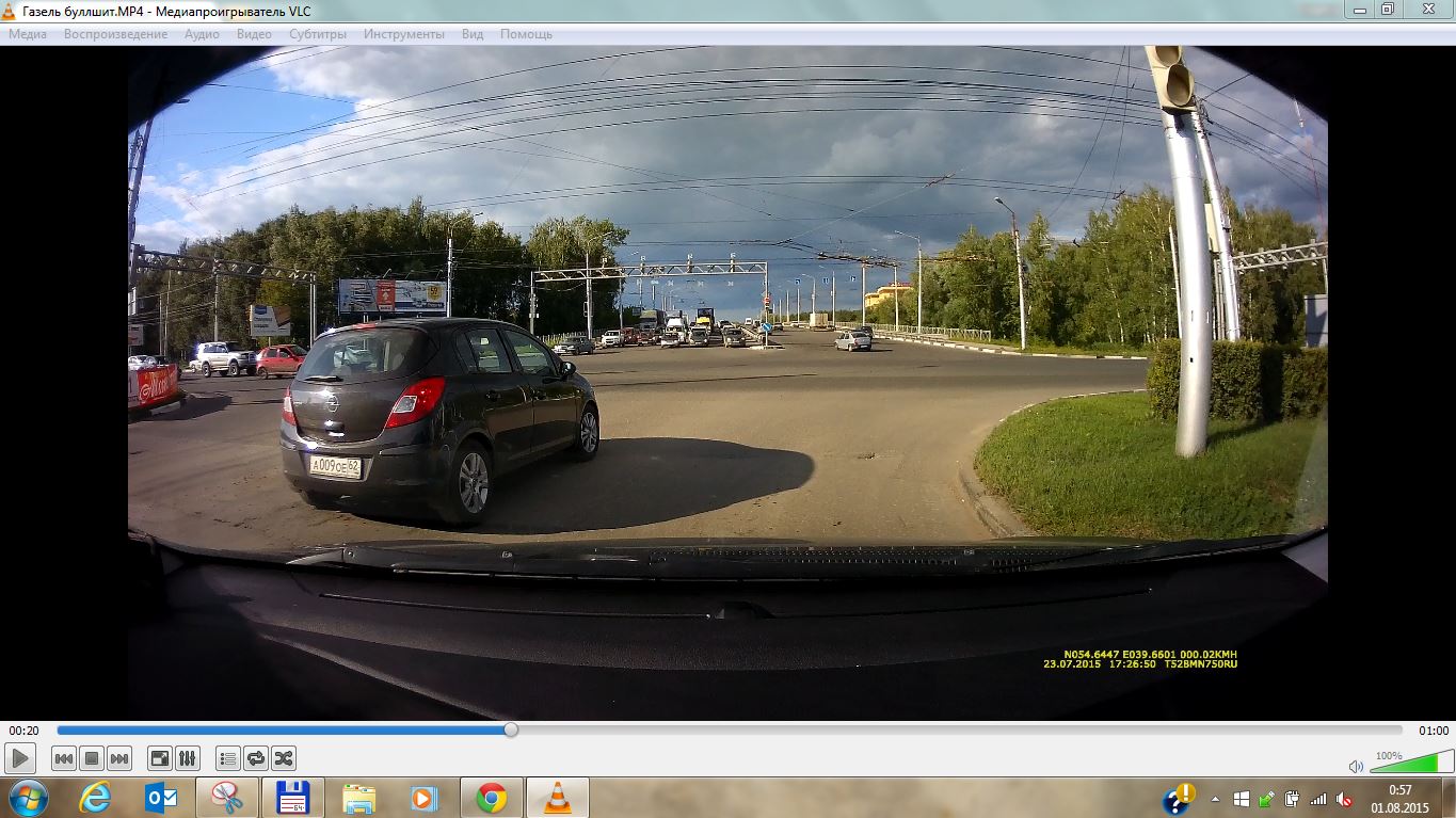

  14. o_O Евгений, взгляните, пожалуйста на картинку под спойлером.
    Подскажите, пожалуйста, вот этот вот скрин с достойного видео отражает максимум качества, которое я смогу получить с видеорегистратора, который имеет
    Странно... Скорость 40 км/ч, освещение присутствует, осадков нет, стекло чистое, не затёртое, но... "самый мощный процессор, светосильный стеклянный объектив и т.д. и т.п." при этих условиях справляются плохо.
    Можно ли как-то на Ваш взгляд получить лучшее качество съёмки? Какие оптимальные настройки использовать? Чем перепрошить? Или всё же поменять сам ВР?:rolleyes:

    Оптимальные настройки - заводские , крутить что либо не надо.
    установите прошивку ( ссылку только что показал) и не крутите регистратор, пусть поработает и нам расскажите разницу.

  20. Что происходит в Ваших примерах на мой взгляд.
    Выставленный HDR делает два снимка на кадр (условно, может и больше) и после объединяет их в один, беря от каждого снимка свое.
    Первый снимок делается с выдержкой подлиннее чем обычно, для общей картины ночью. Поэтому все движущиеся объекты получаются смазаными.
    Второй снимок с выдержкой покороче используется для пересвеченных мест в кадре (номера машин освещенные фарами, ночные фонари,...)
    Вот здсь хороший пример работы HDR и изменения EV джойстиком налету.
    http://videoregforum.ru/threads/videoregistrator-trendvision-tdr-718gp.1525/page-49#post-62575
    Мне кажется, что EV корректирует именно второй снимок, оставляя выдержку первого снимка неизменной, а общую картинку смазаной.
    При большом потенциале сенсора, меню прошивки 718 выглядит очень скупо. В меню прошивки 718 следует вынести на откуп пользователю гораздо больше параметров. В частности, корректировку EV для обоих снимков в HDR. Тогда ночную съемку можно будет сделать много лучше. HDR сенсора OmniVision OV4689 может работать в трех специфических режимах и способен делать до 5 снимков на кадр. Все это неплохо бы вынести в меню прошивки также.
    Вам следует просто отключить HDR, ночная картинка станет лучше и корректировка EV заработает так как Вы и ожидаете.

  21. Плюс у полярика один. Частично убирает на видео часть отражений в лобовом стекле от панели авто, различных предметов и дисплеев размещенных на ней.
    @sotrack
    Согласен про раздельную регулировку. Но ВР у пользователя уже на руках, а будет ли реализовано то, о чем пишете, ещё большой вопрос.
    И с HDR можно даже сейчас получить более лучший результат. Только без полярика и EV в -0.7 для HDR (тем более ночью) загонять не стоит.
