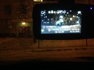

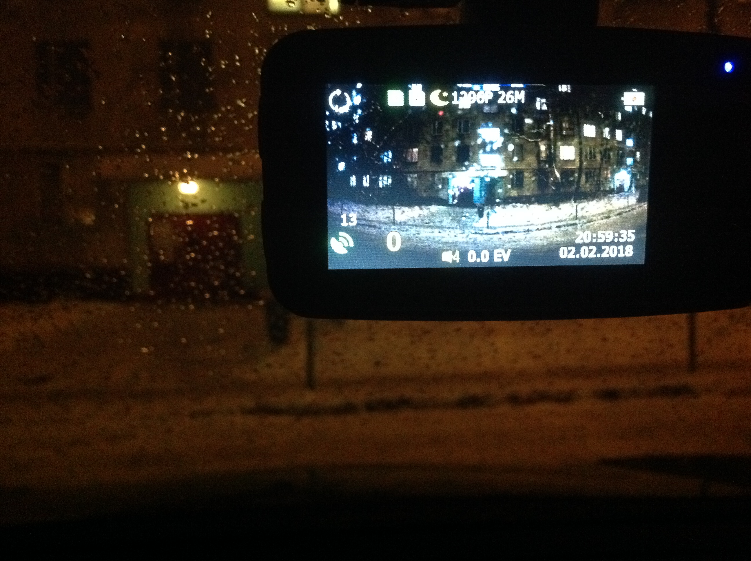

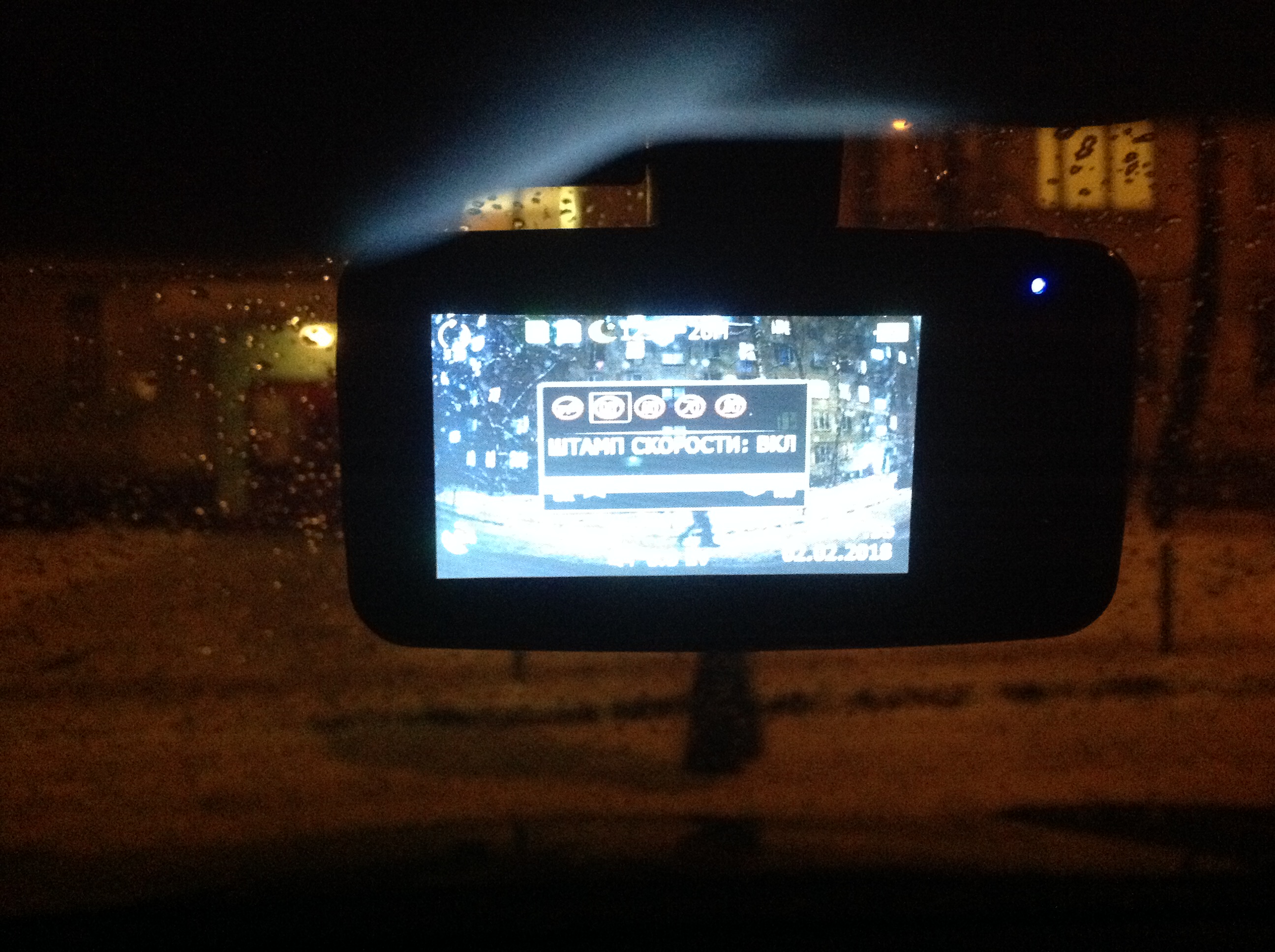

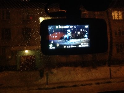

  19. Вот сейчас индикатор заряда на регистраторе в зеленом цвете
    Сделал фото с экрана регистратора , поставил в меня : штамп скорости вкл , квадратик на " off" , без знаков скорости . Попробую посмотреть по прибытию домой , что получится .

  20. @zveroboi
    Кнопка Reset - не делает сброс настроек! Она приводит к перезапуску процессора!
    Сброс настроек - делается через меню рега!
    Пункт - сброс на заводские настройки!
    Вы нащёлкали в настройках! Сделайте сброс - и всё появится!
  21. Добрый вечер , Андрей !
    Я и в меню сбрасывал на заводские , и " reset" нажимал , для надёжности .
