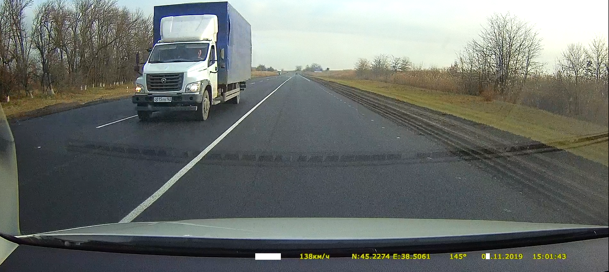

  5. Ого на скорости 138км отчётливо видна встречная и номера
  6. Плюс встречный соточку идёт...
