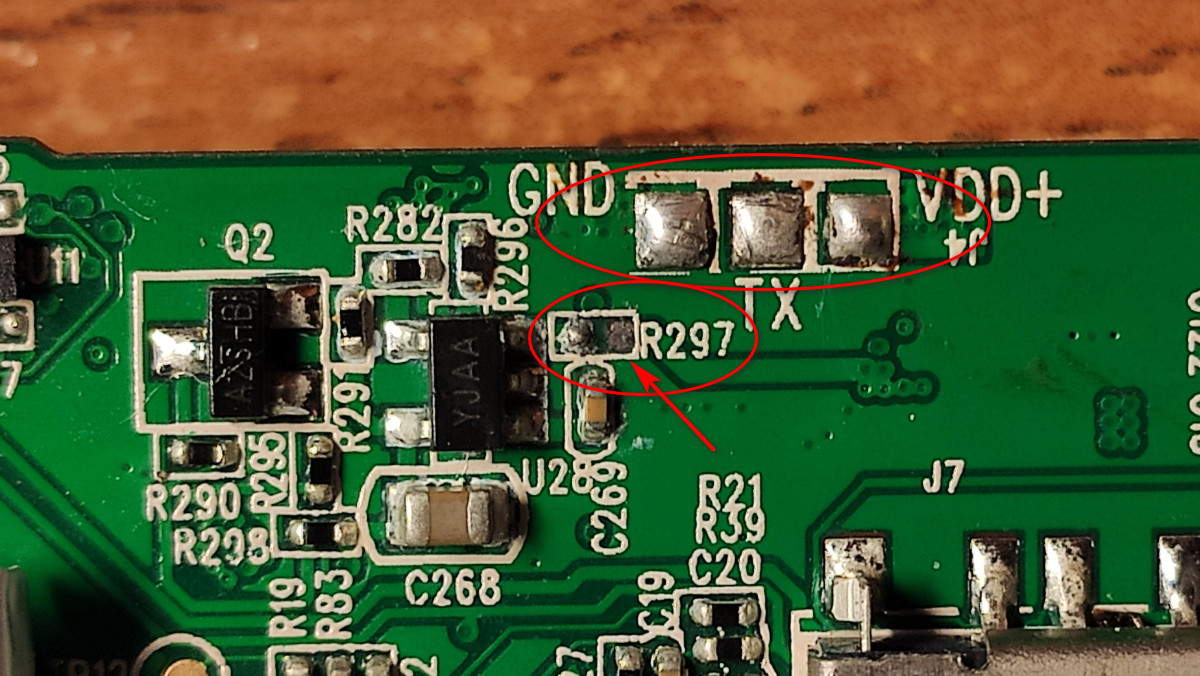

  4. Перестал работать GPS. Через день стало "моргать" изображение на экране и в финале цикличный старт/стоп, при чём, без реального старта/стопа.
    При визуальном осмотре обнаружил в месте пайки выводов контактной площадки, на мат.плате очень сильное окисление. Прям "шуба" поднялась. К сожалению, не сфотографировал. Отпаял провода, почистил. Обнаружил "выгоревшее" сопротивление R297.
    Если есть у кого схема, дайте пожалуйста. Ну, или скажите номинал сопротивления и к чему он "относится". Каким то "боком" к GPS он относится?

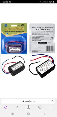

  14. Приветствую. Обнаружился вот какой косяк. Звук пишется с каким-то писком. Открываю видео на компе через проигрывать и видео сопровождается писком. Речь и др.звуки пишутся нормально, их слышно, но все на фоне писка. Как и когда этот писк появился сказать сложно.т.к. редко просматриваю какие-то записи. Но вот есть подозрение, чтот писк идет по питанию - попробовал дома запитать регистр. через зарядку от телефона и сделать записью так вот писк усилился и появились еще какие-то помехи. Что подскажете?
  15. Я себе поставил фильтр по питанию.
