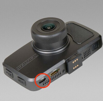

  14. Приветствую. Возможно ли, подключить ДЖПС приёмник и дать питание регу, через мини-USB. Основной магнитный штекер-питание заключил.

  15. Переткните из держателя в устройство - узнаете.
    Честно не помню, работало так или нет.
  16. @Nagumich
    ДЖПС приёмника нет, думаю заказать.
  17. Питание на ВР таким образом подать можно, но проверьте контакты на самом ВР и кронштейне - они, случается, загрязняются/отходят и просто не контачат. Можно аккуратно подогнуть иголочкой.
