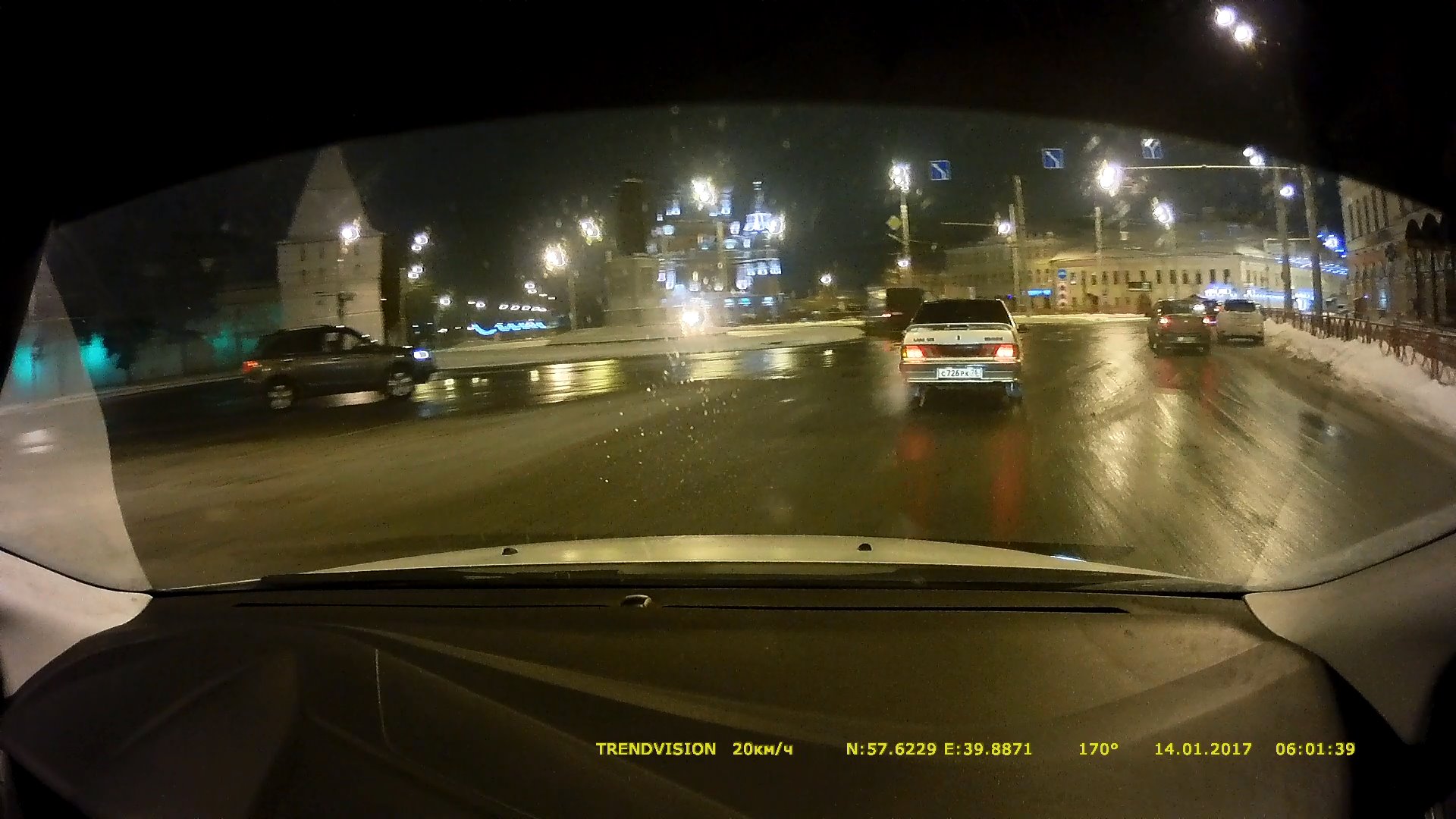

  12. Пробежался по соседней теме в поисках ответа на вопрос в нужности режимов HDR и WDR ночью.
    Помимо того, что WDR некоторые отключают днем (тоже склоняюсь к этому, ибо с солнцем лучше бороться поляризационным фильтром), но почему ночью отключают тоже, как и HDR, неизвестно. С HDR понятно - "мажет" номера, но чем WDR плох ночью? При этом HDR вроде аппаратный, но с 45 к/с уже работать не может. Ну это так, к слову.
    Так и не нашел ответа, почему в режиме 2560х1080 угол обзора меньше, чем в режиме 2304х1296. Из-за срезанных 216 пикселей по вертикали, что ли?

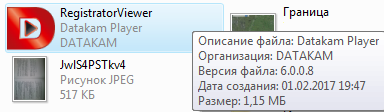

  13. И странно, что на сайте TrendVision предлагается программа для просмотра видео под названием DATAKAM. o_O
  14. На вкус и цвет.
    Я долго с HDR ездил, картинка очень интересная, напоминает Vico.
    Почему странно, программа изначально бесплатная и её создатель включал поддержку ВР бренда TV и других производителей , называлась она и называется Registrator Viewer, а уж только потом Датакам плеер.

  15. Режим HDR
    HDR -2017 экспо  -1.0.MP4_snapshot_00.49_[2017.02.05_19.55.46].jpg Безымянный.jpg

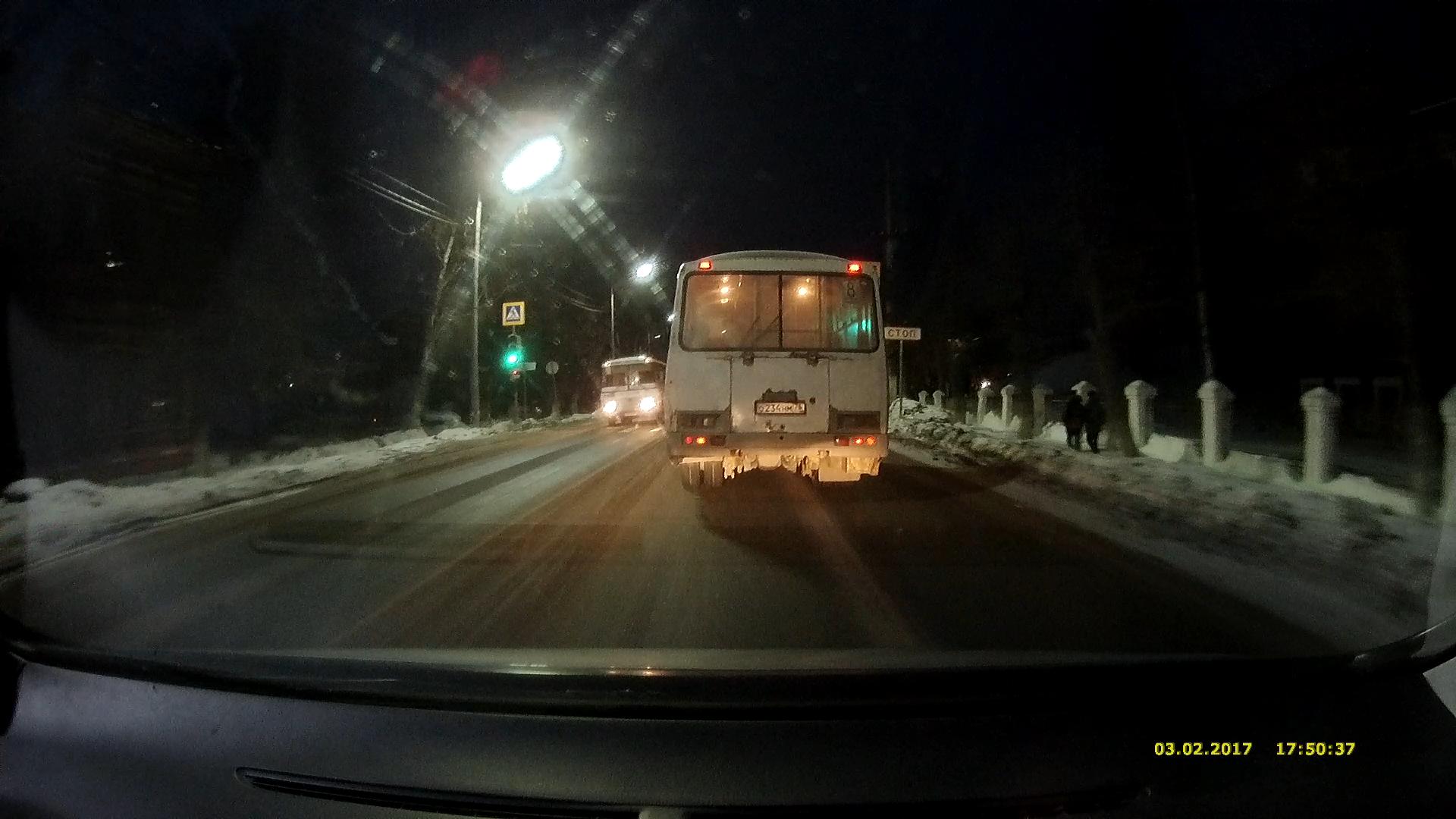

    Ну, впереди идущие автомобили у меня тоже схватывает. Мылит, когда "съемка в динамике", например, когда проезжаешь мимо припаркованных автомобилей. А впереди идущий автомобиль для ВР почти статичен - вы же движетесь с одинаковой скоростью. Об "мыльности" HDR читал еще в блоге одного товарища, который прикупил такой же ВР, типа, из-за того что при съемке в режиме HDR делается два снимка в различных экспозициях, конечный получается смазанным. А WDR, в отличие от HDR, в ВР программный, у него кадр получается лучше, но фактически такой же смазанный для номеров. Однако вот свет при WDR воспринимает ВР значительно лучше, ИМХО.
  19. Так в сумерки и ночью полюбому будет мылить.
  20. Не хочу показаться голословным, но где-то видел, пока по поиску в соседней теме искал сообщения по слову "ночь", пытаясь найти аргумента "за" и "против" HDR/WDR. Как найду, сообщу. Аж самому интересно, откуда вычерпал такую информацию. :eek:
    Ну, бывают чудеса: https://videoregforum.ru/threads/trendvision-tdr-718gp.1525/page-628#post-108094 :)
    В продолжение моего пессимистичного (по мнению любитель лома, не на русском языке) сообщения по поводу качества съемки публикую сегодняшнее видео (правда, в другую погоду) с учетом проб и ошибок: FHD45, WDR отключено, экспозиция 0 (как выяснилось из просмотренных видео, следует убавить), контрастность и яркость 0, резкость +1, установлен фильтр. И главное, что сделал, наклонил регистратор ниже, хоть и берет много для картинки торпедо(-ы), зато фокусировка на дорогу: https://yadi.sk/i/LMNxX8Vp3D3wg6 :rolleyes:
    В любом случае, есть куда расти. :)
