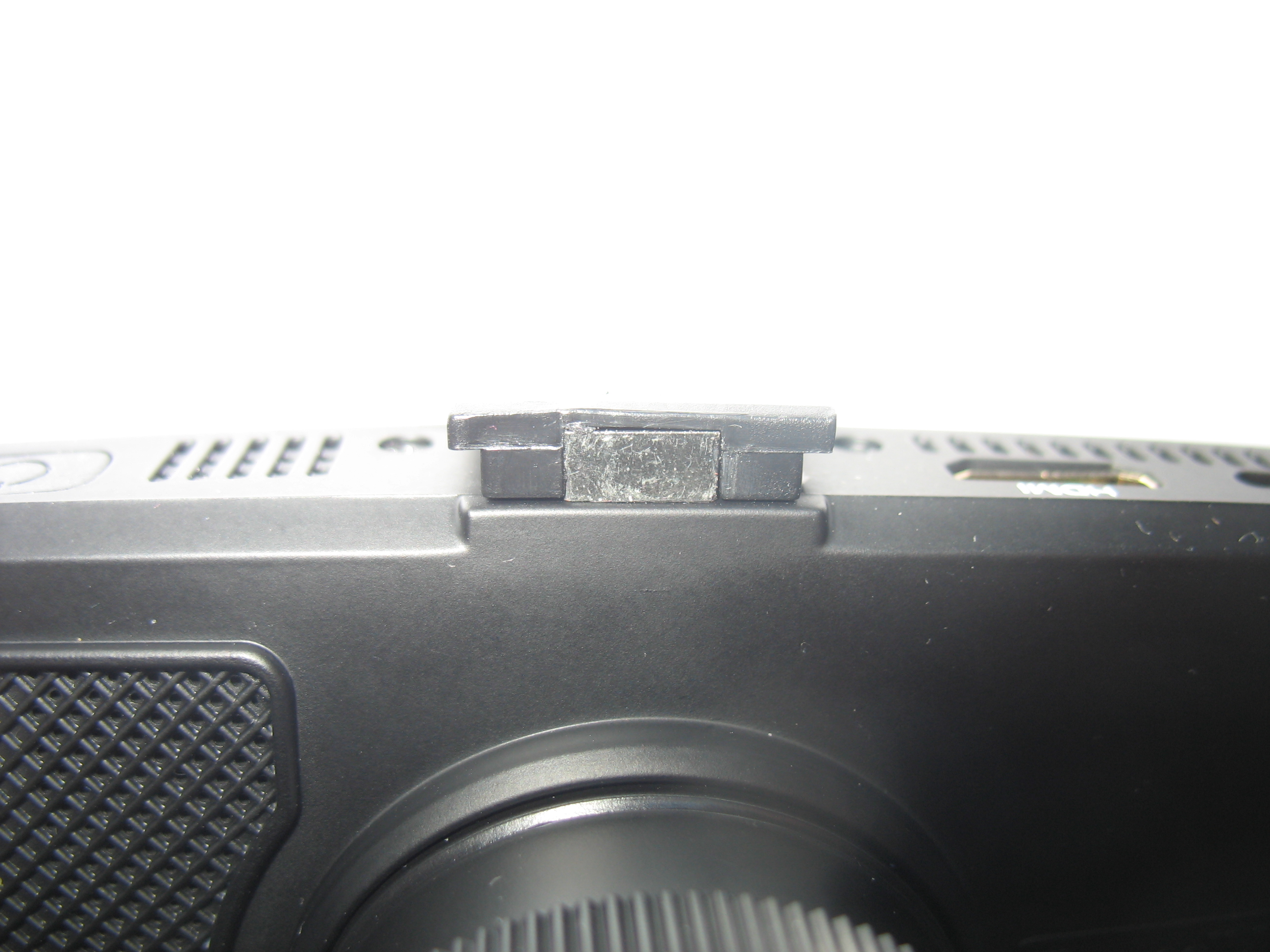

  7. Спасибо Всем принявшим участие по вопросу моего видеорегистратора.Регистратор успешно сдан обратно в магазин по гарантии 14 дней.Хотя принимался обратно, на проверку претензии о не приёме спутников glonass, с указанием,что есть следы эксплуатации(хотя их нет),что он принимает спутники(10 штук) и,что его надо отослать в ремонт г.С.Петербург.Но как-то всё-таки определили,что это модуль gps,а не gns.По всей видимости китайцы не утруждая себя,а может быть учась у нас,авось прокатит,на комплектации TDR-719S сделали наклейки,что это TDR-719GNS.Кто заметит ,а кто нет.Отдельное спасибо Евгению( kurskautoreg.ru) за полную консультацию по данному регистратору,его отзывчивость и добропорядочность.Всем удачи!
  8. P S. Добавлю некоторые сведения относительно своего регистратора,замечания - недостатки. Во-первых-разъём питания неаккуратно смонтирован,кривовато и не только у меня(фото).Во-вторых-негромкий звук на 4 и громкий ,но с искажениями на 5.В-третьих-при воспроизведении записи в звуке,при большой громкости, присутствует небольшой высокочастотный свист.В-четвёртых- датчик удара не всегда срабатывает,даже при макс.чувствительности.В-пятых-нет функции <DEWARP>(для меня критично),хотя изначально её ввели,правда в 718.А теперь её,по всей видимости,оптимизировали программно. Общее впечатление - снимает хорошо,при условии хорошей освещённости.При недостаточной освещённости номера встречных машин размыты.Вот,вкратце,что смог заметить.Надеюсь представители компании TV обратят на это внимание и устранят недоработки.
