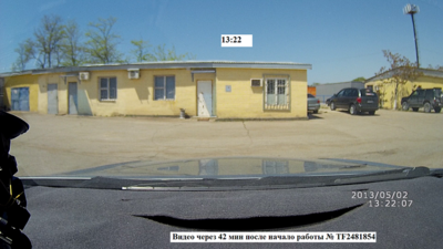

  2. То же самое с другого рега . Серийник 2481868 . Здесь вроде все в норме.(фото 1-3)
    Продолжим тесты......
    --- Сообщения Объединены, 2 май 2013 ---
    ( Фото 4-14)Напишу сразу - Больше не буду над ними так издеваться!!! Для чистоты эксперемента,когда замерял температуру ,двери закрывал. Вышел-рубашка вся мокрая.
    Итак , температура "за бортом в начале теста 30 по завершению 37 градусов " (тестил и другие марки)
    Температура в салоне " в начале теста 54 по завершению теста 63 градуса"
    Температура накидки на тортеду от 55 до 88 градусов.
    Температура РЕГИСТРАТОРА после 40 минут работы в закрытой машине 77 градусов
    ПыСы температуру замерял специальным градусником(как звать не знаю)
    Предварительный итог - для нашего климата(будет еще теплее) такой навряд ли пойдет.
    Первый явно начинает мылить после нагрева,больше левая сторона. Второй меньше. Понятно ,что это условия не каждодневные,но лучше проверить сразу.
    Мне только не понятно,почему имея столько радиаторов,он уходит в мыло?
    Паралельно делал тесты другого рега(если что стучитесь в личку. Покажу) Так вот при тех же условия,( A2S70 OV2710) результаты другие!
    Сразу поставил новую прошивку 1-10Т
    При каждом новом включении изображение красноватое,но буквально доли сек и выходит на ХОРОШИЙ БАЛАНС БЕЛОГО (фото 15-16)
