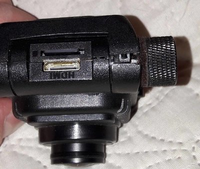

  3. TrendVision TV-Q5NV пашет с 2013г. Как бы предупреждали, что возможна поломка при раскадке.
    Ну вот зазор образовался сейчас. Ну в рабочем - развернутом состоянии приемлемо (но не так жестко, как раньше), а в сложенном как на фото. Стоит заниматься разборкой? Там вроде посажено на термопасту.
  4. @Wand-
    Ничего разбирать не нужно! В сложенном состоянии - затяните круглую гайку и начинайте раскрывать раскладушку! Раскрываете до щелчка (вы его почувствуете) - всё встанет на своё место! Что бы такого не повторялось - переверните гайку на 180гр и накрутите!

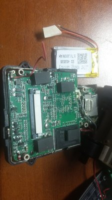

  6. Товарищи спецы, выпаял аккум. из регистратора, а куда его паять обратно забыл (пока он с алиэкспрес приехал) и и ещё провод красный болтается наверно плюс с аккум. подскажите без критики, сам понял что глупость сделал, хоть-бы сфотографировал сначала )
    Спасибо большое.

  7. Да, я уже долго рассматривал эти фото, у меня наверно поновее немного, и на этой плате ещё 2 модуля размещены, поэтому нет таких контактов. Буду ждать ещё ответа. Если надо подробнее отсниму всё что есть. Спасибо.

  9. @Gigant
    У вас довольно старая модель! Она только внешне похожа на Q5NV и Q5NV-GPS!
    Называется TV-Q5GPS
    Процессор А2
    В нём стоят два маленьких АКБ! Стоят в другом месте! Чтобы их заменить - придётся разобрать весь рег!

  10. Планировал на перспективу замену аккумулятора и только заметил, что провода там 4.
    В магазинах видел ест-но на 2 провода.
    Посмотрел по схеме ( не помню уж откуда, но вроде как позицировалась как Q5NV) дак там воще 5 проводов.
    Как самому поменять, платку что ли из старого аккумулятора выдирать?
  11. @Wand-
    У @Gigant не Q5NV а модель на А2 процессоре! Это Старый КАРКАМ Q5 GPS - только с хорошей оптикой и матрицей от Q2 (даже не Q2N)! Проект был закрыт с появлением Q5NV на процессоре А5!
    К Q5NV - всё это никаким боком не относится!
    В природе таких всего 1000 штук!
    Где его откопали - вопрос! ВР у @Gigant - не из этой темы и всё ремонтируется в нём по другому!

  12. Не понял.
    В теме по Q5NV задал вопрос по замене аккумулятора Q5NV.
    В Q5NV к аккумулятору идут 4 провода? Раньше заменял в других ВР просто в разрыв пары проводов.
    Или у меня (и приложенных фото + еще обсуждали с Вами 5 постов выше) не Q5NV?
    Рассматривая свои фото и ссылки LEONавто я вижу 4 провода. И можно со схемой, если в посте #1090 она не от Q5NV.
    PS вроде под аккумулятором еще платка. Если на аккумулятор 2 провода то вопрос снят.

  13. @Wand-
    На АКБ идут два провода! Остальные провода идут от контактов питания!
