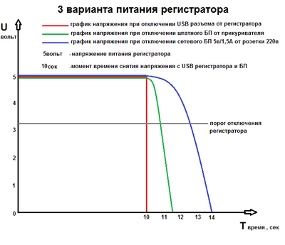

    Прочитал всю ветку от первой до последней страницы.Нашел некопаное "белое пятно": каковы причины появления "битых" файлов имеющих определённый объем в байтах, т.е. не нулевых. И как с этим бороться. Высказанные мнения фокусируются около ненадежности SD-адаптеров для microSD карт, нарушениях контакта в USB разъеме, неисправности SD-карт.
    Истинная причина бития файлов иная: насколько быстро или медленно снижается напряжение на USB разъеме по времени при снятии напряжения с БП (блок питания), в результате регистратор или правильно завершает свою работу или неправильно. Прилагаю график.
    Известно, что любой блок питания еще некоторое время выдает выходное напряжение даже при наличии штатной нагрузки при снятом входном напряжении, т.к. энергия накапливается в конденсаторах, сердечниках трансформаторов, дросселей и т.д.. Это касается и параметрических стабилизаторов и DC-преобразователей. Штатный БП нашего регистратора - DC-преобразователь.

    Мне удалось смоделировать ситуацию при которой происходит 100% битие крайних файлов. Запитал регистратор от розетки 220в через от БП 5в/1,5А смартфона, включил регистратор боковой кнопкой, активация устройства, пошла автоматическая запись. Периодически на протяжении 5-6часов делал "выдергивания" БП из розетки 220в на фиксированное время 2мин., 60сек., 45сек., 30сек., 15сек.. Напряжение на выходе БП в данном эксперименте при отключении плавно спадает в течении 4-5секунд и регистратор все это время продолжает выдавать изображение на экране, которое затем гаснет, сообщение "Выключено!" на сером фоне экрана не формируется. Повторное включение: вставил БП в розетку 220в, нажал боковую кнопку на регистраторе. По окончании эксперимента все крайние файлы (на которых производилось отключение питания) оказываются битыми.
    №2 эксперимент.
    Если "дернуть" БП из розетки 220в на первом треке в течении до 5минут сразу после форматирования SD-карты и сделать тут же просмотр, то файл всегда нормальный.
    №3 эксперимент.
    С получением 100% читаемых крайних файлов. Также запитал регистратор от розетки 220в через от БП 5в/1,5А сматрфона, включил регистратор боковой кнопкой, активация устройства, пошла автоматическая запись. Периодически на протяжении 5-6часов делал "выдергивания" USB-вилки из USB-гнезда регистратора на фиксированное время 2мин., 60сек., 45сек., 30сек., 15сек.. Напряжение на выходе БП в данном эксперименте при отключении резко спадает до 0., изображение мгновенно пропадает, на 1секунду появляется сообщение "Выключено!" на сером фоне экрана, экран гаснет, регистратор выключен. Повторное включение: вставил USB-вилку в USB-гнездо регистратора, нажимал боковую кнопку на регистраторе.
    №4 эксперимент.
    Со штатным БП регистратора, запитанным от внешнего источника питания 12в через отдельный разъем типа "прикуриватель". Разъединение коннекта производил выдергиванием БП из "прикуривателя". Изображение на экране пропадало не сразу, а по прошествии 0,5-1секунды, затем почти всегда на 1секунду появлялось сообщение "Выключено!" на сером фоне экрана, экран гаснул, регистратор выключался. При просмотре файлов, те файлы, на которых сообщение "выключено" не высвечивалось - оказывались "битыми".
    Лекарство:
    Ввел в конструкцию БП реле 12в 3А с НО(нормально разомкнутый) контактом.
    Обмотка реле подключается параллельно входу БП, а контакты размыкают выход БП +12в.
    Теперь напряжение на USB разъеме регистратора пропадает мгновенно при снятии питания на "прикуривателе".

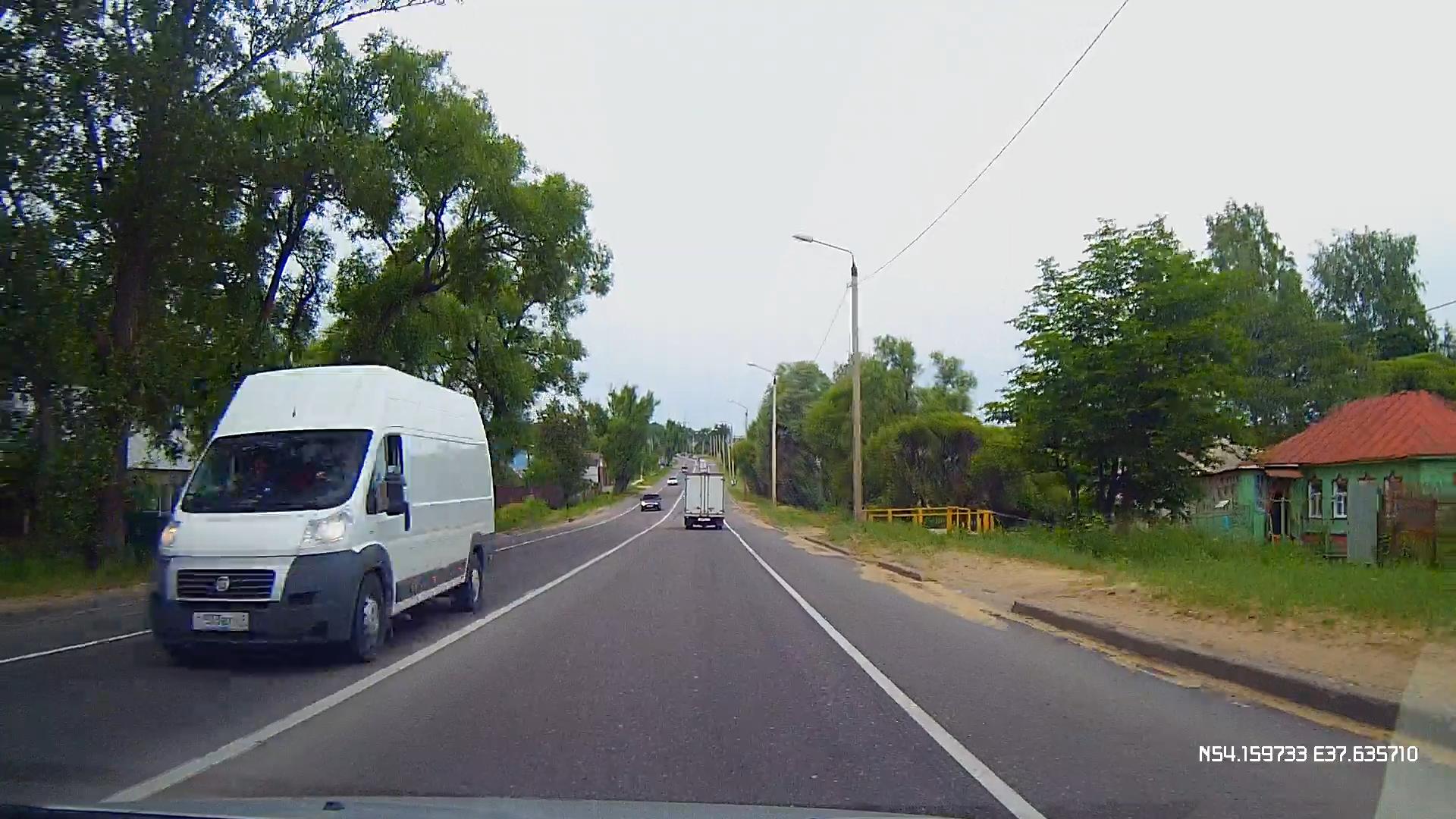

  13. Не ищите разницы в статике. Оценивайте видео в динамике...
    В статике между 8-мью и 22-умя мегабитами разницы нет.
    А вот в динамике совершенно другая картина:
  14. Калининград, на представленных Вами стоп-кадрах, разница между 8-ю и 22-мя мб/сек - небо и земля. В выложенных видео на этой ветке и других ветках сайта раннее не было продемонстрировано такой разительной разницы при прочих равных условиях. Вряд ли кто-либо скажет, что это снято на одном и том же ВР, без модернизации холдера, объектива, остального железа. Ну и сравнивать надо с заводской прошивкой.
    Известно, что причина смаза - большое время экспозиции отдельного кадра. А компенсировать меньшее время экспозиции кадра возможно более светосильным объективом или матрицей с более высокой чувствительностью или наличием подсветки или их сочетанием. Представленные картинки впечатляют.
  15. Эти два скриншота сделаны на одной прошивке, но с разным битрейтом. Факт...
    Холдеры и объективы родные на обоих регистраторах. Это так, к слову...
  16. Калиниград, Супер! Один вопрос остался, с новой прошивкой, с битрейтом 22мб/сек, из-за несколько возросшего электропотребления, энергии ионисторов хватает для корректного завершения работы при внезапном обесточивании ВР, крайний файл не "бьется"?
    Замечено, что если сообщение "выключено" высвечивается при обрыве питания - то крайний файл ОК. Если сообщения нет - битый.
  17. Работает исправно. Ни одного сбоя за весь жизненный цикл...
  18. Калининград, понятие "нет сбоев" я бы разделил на два отдельных момента:
    1. Длительная непрерывная работа. С этим у Вас - ОК.
    2. Процесс завершения работы при внезапном "отрубании" питания на входе штатного БП. Необходимо, чтобы в этом случае появлялось на экране сообщение "Выключено" и крайний файл был "не битым". А с этим при работе со штатным БП на заводской прошивке имеются проблемы. Через раз получается "битый", "не битый" крайний файл. Я проблему решил встраиванием малогабаритного реле РЭС15 в штатный БП.
