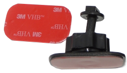

  14. Друзья! У меня проблема! Совершенно случайно испортил крепление регистратора на скотче!!! У меня стоял регистратор на кронштейне (сам делал), решил переустановить в другое место лобового стекла с использованием штатного крепления на 2-х стороннем скотче. Пока я его не использовал, с ним "поигрался" внук. Как оно попало в гараже под машину - ума не приложу! А в результате - раздавил его. Обидно.
    Вот и обращаюсь к Вам: ЕСЛИ У КОГО ОНО НЕ ИСПОЛЗУЕТСЯ - ГОТОВ КУПИТЬ! Пишите в адрес - Palych.220956@mail.ru Пришлю почтовый адрес. СТОИМОСТЬ (на Ваших условиях) И ПЕРЕСЫЛКУ ОПЛАЧУ. ГАРАНТИРУЮ! С Уважением, И.Сальников. https://yadi.sk/i/1jQKJ5tCctK6t
    #775 Игорь Павлович, 22 ноя 2014
    Вот такое крепление! Жду предложений.

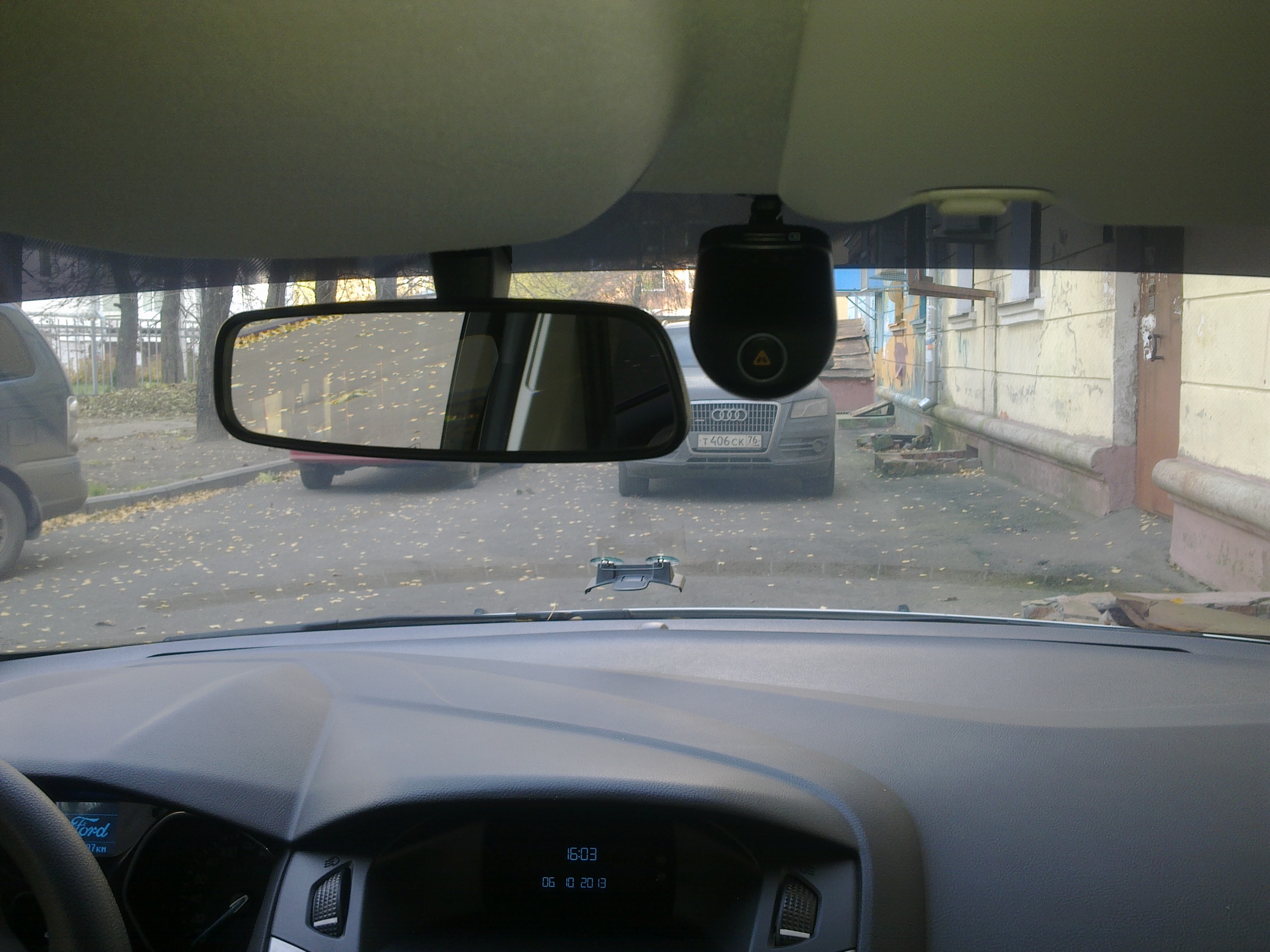

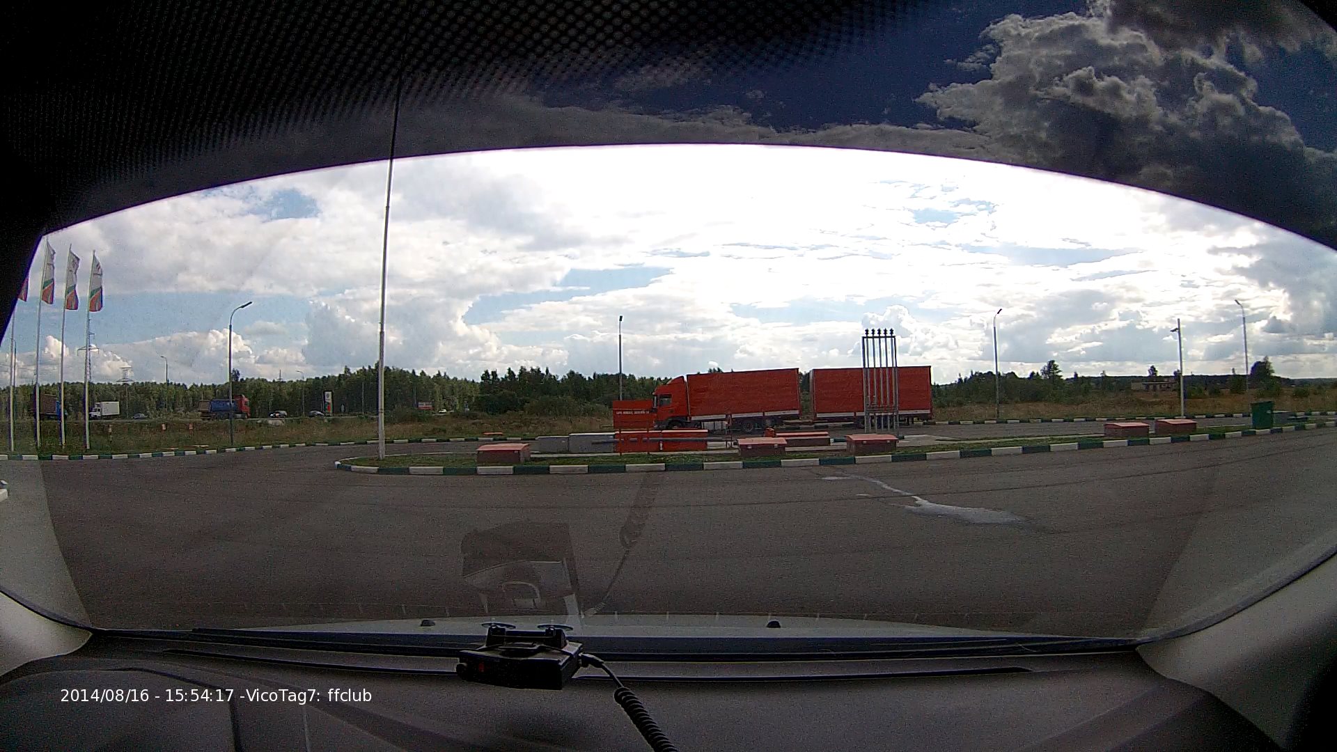

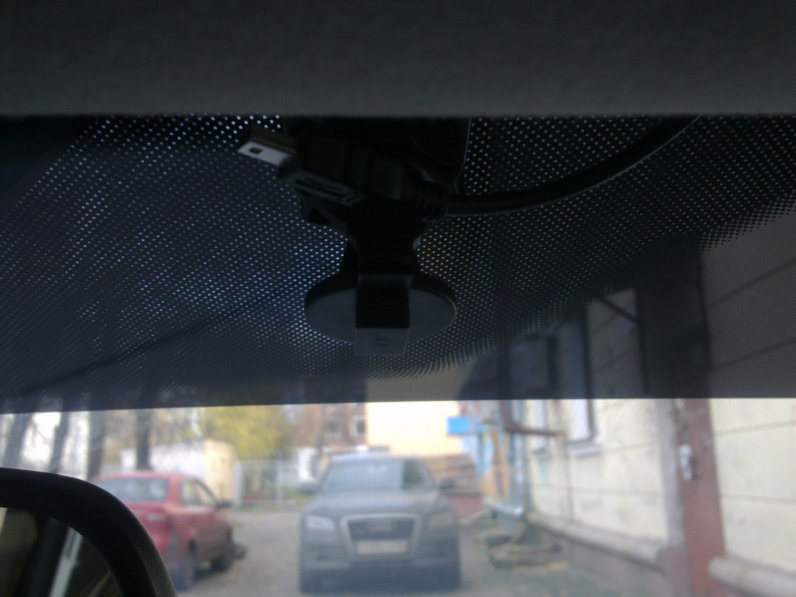

    Ставьте ВР на короткое крепление(липучка на 3М), наклоните уго убрав четверть неба, настройки поставьте WDR-высокий, экспозиция -0.5.
    Примерно так:

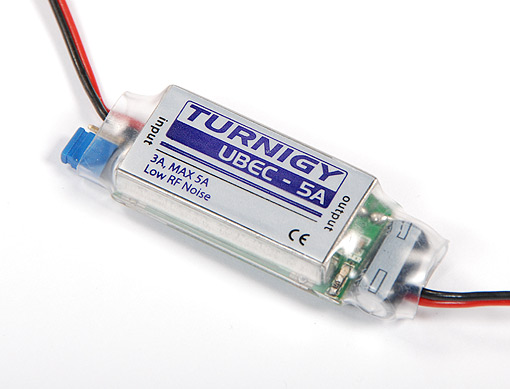

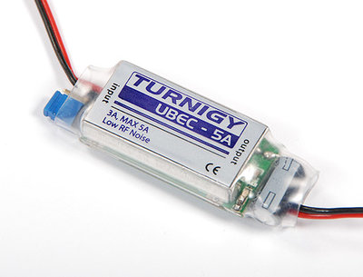

    Проверил на своем, фон у меня конечно тише, З/У неоригинальное, но закралось сомнение, что фонят именно зарядки, посмотрите весь ролик, на 12 сек. я отключил питание ....
    Выход, пробовать подключать через TURNIGY, не фонят.
