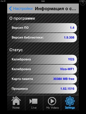

    1. Посмотрите в программе версию прошивки, если стоит 1.47, то Вам сразу на прошивку до версии 1.62.
    Скачать можно с официального сайта производителя.
    2. Если Вы уже прошились до версии 1.62, то Вам необходимо сделать очевидные вещи:
    после прошивки ОБЯЗАТЕЛЬНО, долгим удержанием LED кнопки (в течении 4-8 секунд, до начала разговора ВР с Вами на не понятном языке) произвести сброс на заводские настройки.
    3. Зайти в меню ВР через скаченную программу VicoViewer для управлениями настройками ВР и произведите форматирование используемой карты памяти Вашего ВР (предпоследной подпункт меню настройки - форматирование карты)
    Напоминаю что, используемые карты памяти, так же влияют на работу ВР, как и текущая прошивка , используемая Вашим ВР.

  11. ВР автоматом отключается при перегреве(заложено в ПО) через пару минут включается.
  12. Сбросил к заводским через кнопку и через меню, карту форматнул тоже через приложение, фотку карты и прошивки прикрепил, поглядим как будет если еще раз также видимо надо карту менять, сбросьте на яндексмаркет какая должна быть карта

    А что делать летом когда до 35 будет гдет? Кондер в машине почти никогда не включаю да и все равно он на солнце висит регистратор

  13. "Веером обмахивать", при движении такой температуры не будет, если только в пробках.
    ВР чуть остывает и нормально включается, у меня за время эксплуатации было только 2-3 раза так.

  15. Да действительно в железе заложено, если плюсовая температура высокая (обычно этот порог от 40 градусов и выше), ВР сначала включиться, распознает что ему жарко и на некоторое время отключиться, пока не распознает свою рабочую температуру. Она достигается или включенным кондиционером или охлаждением салона по ходу движения.
    Зимой не много по другому принципу, если сильно холодно ( от -25 градусов и выше) ВР при запуске нагревает себя работающим своим кулером и соответственно работающей печкой в салоне авто.
