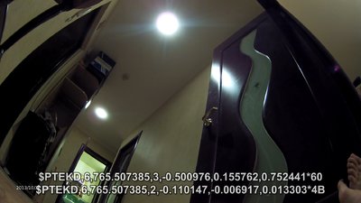

  13. Друзья, подскажите, пожалуйста!
    Сегодня получил регистратор, очень обрадовался.
    Сделал пару роликов.
    Когда просматриваю их через прогу на айфоне, все супер.
    Когда сохраняю на телефон и просматриваю - тоже класс!
    Но как только смотрю на компе, в нижней части кадра очень много цифр и букв (жирным белым шрифтом), которые постоянно меняются (такое ощущение, как будто координаты какие-то).
    Как их убрать?
    --- Сообщения Объединены, 28 окт 2013 ---
    Если не понятно, о чем речь, могу залить ролики сюда.
    К слову сказать, карту отформатировал, прошивку поменял (в той последовательности, как тут описывали), новая идеально стала, но, к сожалению, при просмотре роликов с карточки на компе эти огромные меняющиеся цифры внизу никуда не делись((((
  14. А скрин или чуть видео для орентира.
  15. Вот.
    Могу еще видео прислать, если надо.
    p.s. эти цифры постоянно меняются....что за фигня(( за ними время не видно и даты кусок тоже((
      353,2 КБ
      998
  16. Было такое на одном проигрывателе.
    Попробуйте обновить кодеки и или другой проигрыватель.
  17. Спасибо большое!
    Попробовал на VLC - все отлично проигрывает, просто стояла старая версия Km Player (удалил ее сейчас от греха подальше).
