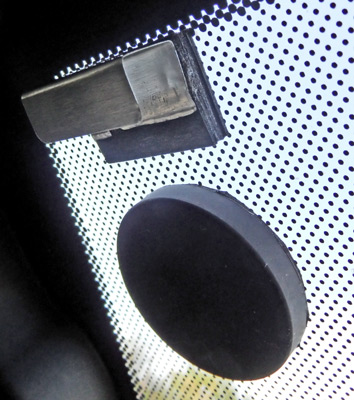

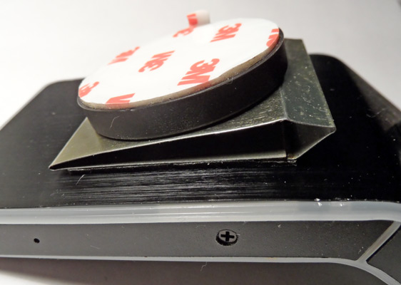

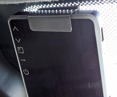

  17. Вот так крепится.
    Железную деталь из консервной банки, после регулировки высоты путем сжимания - разжимания, надо внутри заполнить каким-нибудь герметиком для жесткости.
    Выложенный пример записи, вроде писался без верхней поддержки.
    Микрофон - динамик расположен на стороне куда приклеено крепление, надо смотреть что-б отверстие микрофора не заклеить.
    Клеится всё на двустороннюю липкую ленту. Липнет не оторвешь.
