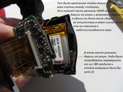

  15. При замене аккумулятора кто-нибудь пробовал впихнуть 502030 вместо 502025 (соответственно бОльшей ёмкости)?

  18. Я ставил 40х20х30
