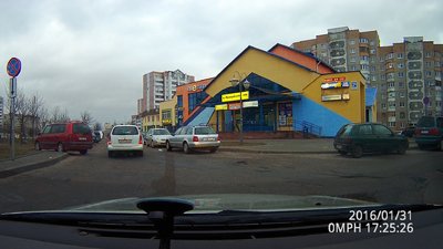

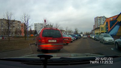

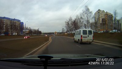

    https://cloud.mail.ru/public/6WuS/xZm236GVb
    1920x1080p 60fps... с повышенным битрейтом...)
