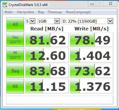

  3. Эксплуатирую эту карту - Kingston SDCA3 SDXC UHS Class 3, уже больше года. Без проблем записывает 4К видео с битрейтом 60МБ/с. Сделал сегодня тест.. Результаты порадовали, особенно скорость записи:)
    Тесты в картридере USB 3.0 и USB 2.0

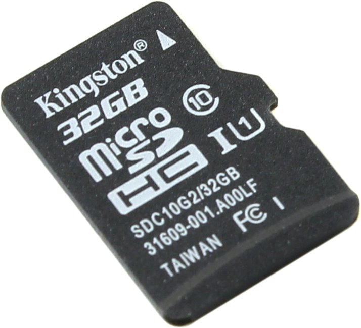

  6. Имел недавно одну неприятность. А именно приобрел Q7 с картой памяти "TransFlash 32ГБ SDHC class 10 UHS-I SanDisk Ultra". Отработав пару дней начали твориться чудеса.... Регистратор мог не писать или писать минуту и останавливать запись, мог возобновить работу самостоятельно, а мог и нет. Периодически появлялась надпись "НИЗКАЯ СКОРОСТЬ КАРТЫ" красными буквами. Форматировал её и из под ВР и из под винды и быстро и медленно - пофиг! Тут я все примерно понял, отковырял из экшн камеры свою старую карту "Kingstone SDHC 32Gb UHS-I U1 Class10" и вставил в Q7. Сутки - полет нормальный. Все пишет на любых разрешениях. Не зависает.
    Результат тестов практически одинаков. А работа по факту совсем иная.
    Плохая карта:
    Хорошая карта: :)
    Может кому пригодится.

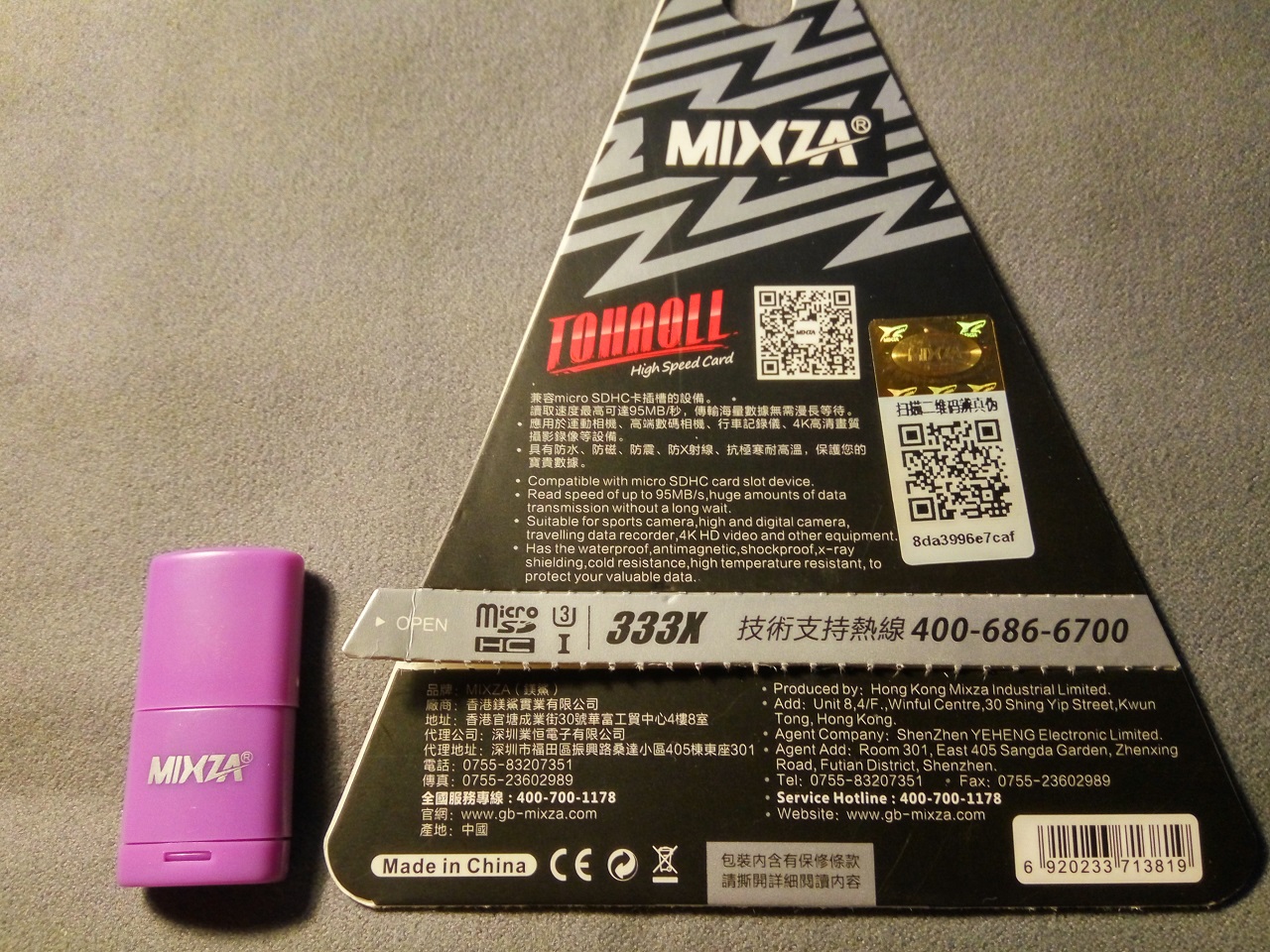

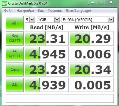

  16. @avi32 Тоже получил вчера эту карту. Продавец, в подарок, положил картридер USB 2.0
    Тестировал карту 2-мя програмками...
    USB 3.0
    USB 2.0
